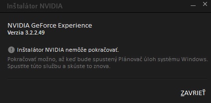

NVIDIA Experience ovladač mi háže chybu
Už pár týdnú mi to dělá, hodí mi tuhle pro mě nesmyslnou chybu a nemám
ponětí co s ní. Už jsem NVIDIA Exprerience i přeinstaloval a pořád to samé.
A ani nevím co tento plánovač úloh má být?
Screen chyby

NVIDIA Exprerience není ovladač a nepotřebuješ ho.
pokud tě zajímá update ovladačů, jednou za větší čas je snad dokážeš stáhnout i sám.
To zas ano, ale vyskočí mi že pro danou hru v pc mám dostupný ovladač/nastavení tak teda a když kliknu na oznamovací okénko Experiance tak mi vyhodí tenhle error.

Zkontroluj si v nastavení Služeb:
Jestli je spuštěná služba Plánovač úloh.
Ale problému se zbavíš snadněji, když "experience" odinstaluješ z počítače (při reinstalaci ovladačů nVidia).
Plánovač jsem teda otevřel přez win tlačítko+R a potom to Taskschd.msc.
Ale píše mi to *Reloading Data Failed* Asi teda mám nějaký problém.
Vir to hádam nebude kdyžto každý deň když jsem pryč od PC sám se spustí scan.
Udělal jsi to, co jsem ti tady psal? A pro upřesnění - psal jsem o spuštění SLUŽBY Plánovač úloh!
Nezkousis to instalovat, kdyz mas experience spusteny? Asi to chce prepsat stavajici verzi a nemuze kdyz bezi - ukoncit a instalaci spustit rucne.
Ono to vypadá, že experience používá k těm aktualizacím ovladačů Plánovač úloh, který je asi momentálně v jeho PC zakázaný. Takže pokus o případnou aktualizaci ovladačů skončí na tom nespuštěném Plánovači úloh nebo zákazu té úlohy.

To je jenom moje teorie - podle té hlášky ve screenu, kde je vidět zmínka o nespuštěné službě.

A to sa teda neda ist do sluzieb (pravy klik na tento pocitac - spravovat) a najst si tam ten planovac a povolit tu sluzbu?

On má nejspíše zakázanou Službu - Plánovač úloh.
Nakonec jsem dal na tu nejlehší možnost a chtěl jsem odinstalovať Experience.
Jenže ono to vyhodilo tu stejnou tabulku i při zapnutí odinstalace.
