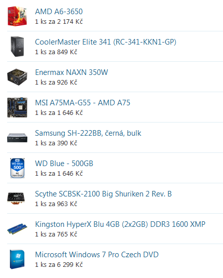

Tak z toho bych radost neměl. Jedná se konkrétně o tento PC: [28748-moje-objednavky-czc-cz-2017-04-…
L-Core 28.04.2017 11:15
L-Core
Vidim tem Enermax NANX a vstavaji mi hruzou vlasy na hlave. ]:) Nerikam, ze je to na stopro tim zdr…
