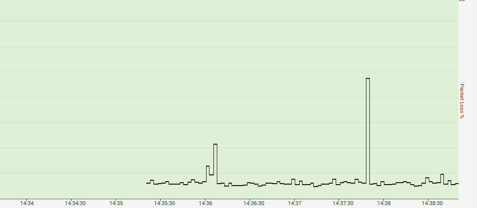

Dobrý den, asi od nového roku mám lagy ve hrách, jenže s nízkým pingem, např. v Rocket League mám ping průměrně kolem 25, v CSGO tak do 20 a mám prostě takové divné lagy. V CS mě to třeba vrátí o pár kroků nazpátek nebo vystřelí 2x a v RL chci jet rovně, ale když se to lagne tak jedu úplně do strany třeba, nebo vyskočím pro míč a lagne se to, tak ho vůbec netrefim a letim někam dohajzlu. Podpora mi nejdříve napsala, že to je problém se serverama RL (ve kterém byly lagy jako první), že to má více lidí co se dočetli na forech a že u nich nic nevidí, jenže to začalo ve všech hrách. Teď začali monitorovat moji IP, tam prý taky nic nevidí, ale stáhnul jsem si jeden VPN program, který by měl právě pomáhat zabraňovat těmto lagům a ukazovalo mi to tem graf co vidíte na obrázku: https://gyazo.com/f691efee0dce74eedea822ef8a34f42f ...

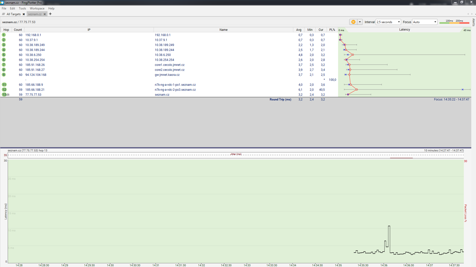

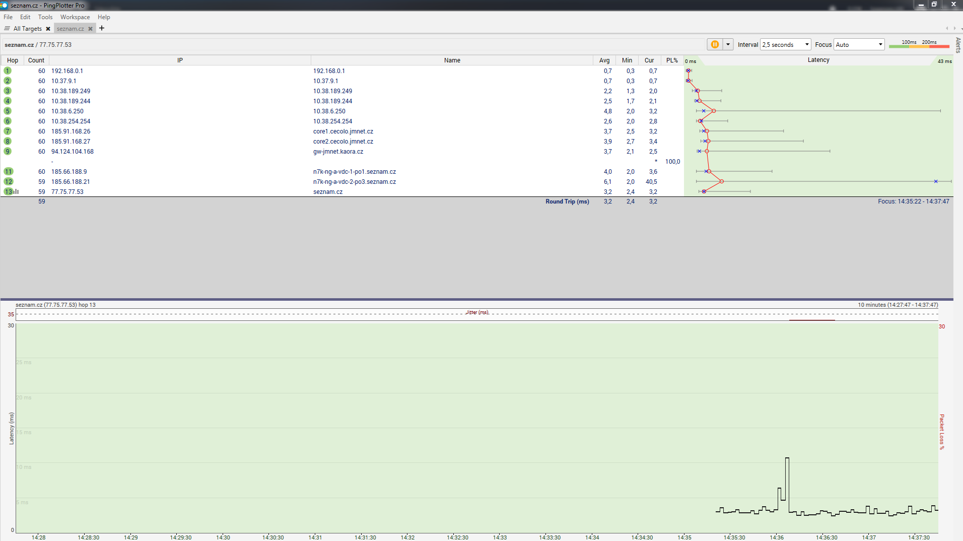

Takhle to vypadá když jsem to nechal připojit na seznam.

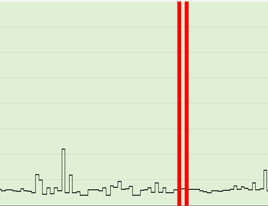

Teď tamvyskočily tyhle 2 červ. čáry, ale nevim co znamenají.

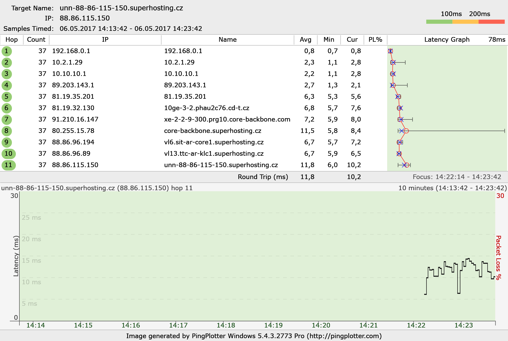

Testovat musis server hry na ktery se pripojujes,hned poznas kde je cestou chyba nebo az primo na serveru ...priklad cs serveru
Ty cerveny cary znamenaji Packet Loss ..... strata packetu/komunikace ...to muze byt ten problem toho lagovani

ISP ale mit problem nemusi ...sam vidis kde to "chcipne" cestou na servery seznamu

Akorat hry mu asi nepujdou pres seznam. Nejlepsi by bylo pouzit tracert na nektery z tech "lagujicich" serveru.
To je jasny,proto by bylo dobry udelat vic testu na ruzne ip a hlavne na ip serveru hry.Ale jestli to pokazde "zdochne na serveru gw-jmnet.kaora.cz mel by to resit nekdo od nich...
