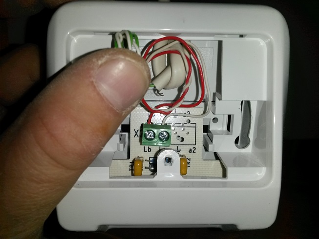

Ahojte mam takovy dotaz ci by me neporadil nekdo. Mam v rekonstrukci byt a nechal sem si zavest internet, kdyz me to technik zapojil a zkousel sem to tak sem se bez problemu pripojil. Potom sem Router odpojil a ulozil aby se nezaprasil apod. Ted asi po mesici sem si natahnul kabel jak sem potreboval a na zkousku sem zapnul jen abych si na telefonu zapnul Wi-Finu ale nepripojil sem se. Router se nastartoval na mobilu se me ukazalo pripojene k siti Wi-FI blablabla ale nic me nejde na mobilu Youtube, internet nic. Nez sem to zapojoval tak sem krabici do ktere je z chodby zapnuty hlavni kabel premistoval a musel sem odpojit dva male dratky (cerveny a bily) zeleny a bily byl bokem. Opet sem to tak potom zapojil a stejne to nejde i sem zkousel vymenit ten druhy bily dratek jestli sem je nepomichal ale vysledek stejny. Snad sem to tak nejak popsal aby bylo rozumet s cim potrebuji pomoci. Nejde me do hlavy ze na mobilu me pise pripojeno k siti ale nic nejde. Klasicky pres PC internet nemuzu vyzkouset nemam PC na byte zatim. Predem dekuji za odpovede a rady.

WiFi Ti v routeru ide, ale pripojenie do internetu nie. Neviem si ani len predstaviť tú krabičku, kde si odpojoval a pripojoval drátky - skús to vyfotiť, asi bude problém tam...
Takto to bylo zapojene nez sem to presunoval na jine misto, diky te krabici sem to musel odpojit jinak bych ten kabel privodni neprotahnul tam kam sem potreboval. Nevedel sem ze je takovy problem odpojit a zapojit dva dratky. Zvladnul sem zasuvky a ja nevim co si na byte pozapojovat
To je zrejme tel.zásuvka DSL, na zapojení 2 drátkov nie je čo pokaziť, pokiaľ si ich omylom neskratoval...
Z tej zásuvky vedie zrejme kábel do nejakého splitra (asi netreba, ak využívaš iba dáta a nemáš telefón) a potom do modemu/routra?

Mě osobně napadá, že tím odpojením z krabičky (a tím i od té "elektroniky", co je tam vidět pod svorkami), si to zařízení na druhém konci toho kabelu vyhodnotilo, že jsi odpojen, a možná ho bude třeba znovu nakonfigurovat. Také se mohlo stát, že jsi těmi drátky škrtnul o sebe, a odpálil něco na druhé straně, takže asi nezbude, než opět povolat toho technika, aby to zkusil vyřešit on (pokud to máš zapojené tak, jako před tím montování, tak je závada na místě, kam nemáš přístup).

Ještě otázka - z té "krabičky" máš na routeru kabel připojený kam? Měl by být ve zdířce, onačené jako WAN (zpravidla bývá modrá). A neuškodilo by napsat typ routeru
skor bude oznaceny ako "line", apod. A byva to mensi konektor jak LAN.

Ahojte tak se pripominam a chtel bych dat vedet jak to vse dopadlo. Kachlik mel celkem pravdu nic sem sice neodpalil ale jak sem vypojil ty dratky tak se to resetovalo a na centrali to museli z nova nakonfigurovat vice me vysvetleno nebylo
