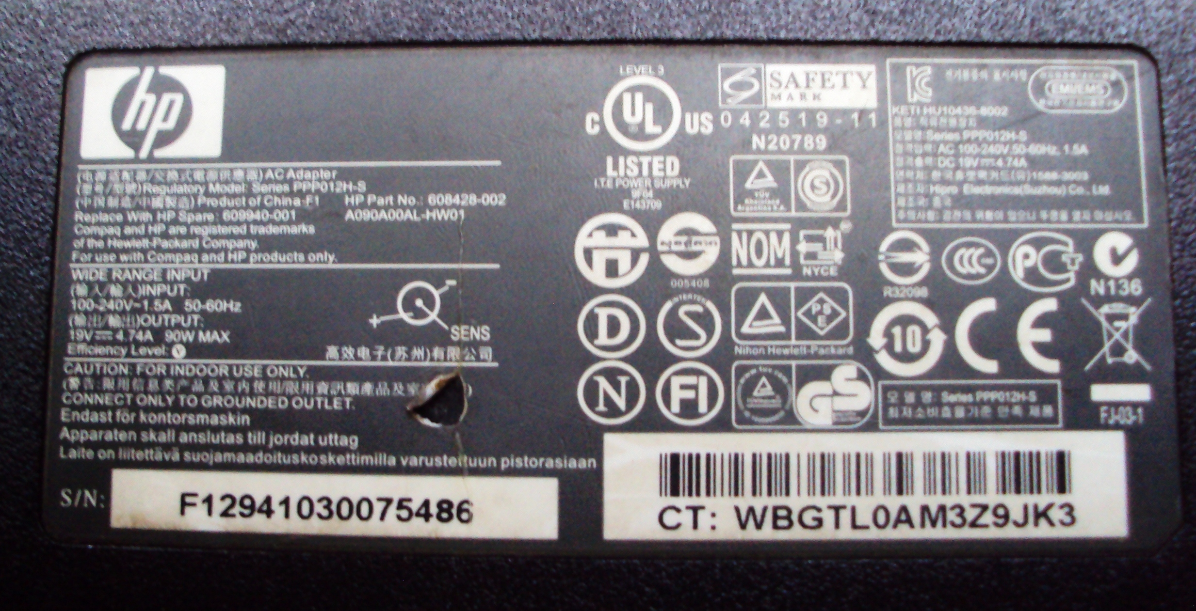

Dobrý den. Potřebuji spolehlivý měnič, viz nadpis, kolika Wattový mám koupit k této nabíječce na obrázku? je to na NB. Doporučte výrobce, máte-li s tím zkušenosti. Děkuji za odpověď.
Na nabíječce máš psané 90W max, takže měníč by měl mít trvalý výkon min. 90W.
Musíš se koukat na výkon, který je měnič schopný dodat dlouhodobě, protože výrobci tam uvádí max. výkon, ale ten měnič neudrží.
Otázkou je, zda měnič využiješ i na něco jiného než na ten notebook. Pokud ne, existují zdroje pro notebook, které připojíš do autozásuvky. Pak si ušetříš jednu změnu napětí - z 12V -> 230V -> 19V.
Díky, takže tohle bohatě postačí i s rezervou.

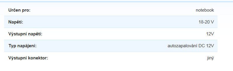

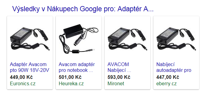

Dobrý den. Jak už je psáno, potřebuji nabíječku do auta na NB. Kterou z těchto mám vybrat? Obr.1 Mám konektor průměr 7mm. Dále nerozumím této věci, obr.2 napětí 18-20 V. ale výstupní napětí jen 12 V. prosím o vysvětlení. Děkuji za odpověď.
Vysvětlení je prosté: překládal to blbec.
Len pri nabíjaní ntb maj naštartované auto
Né tak docela, samo se to vypne při poklesu napětí na baterce.
to je sice hezké, že to ochrání baterku před zničením, ale třeba velký diesel s vytlučenou baterkou už nenastartuješ.
Není lepší přímo nabíječku do auta která pojede i na 12V ? Mě se to osvědčilo. Příjde mi zbytečné 12V převádět 230AC aby se to pak převedlo opět na 12-20VDC....
