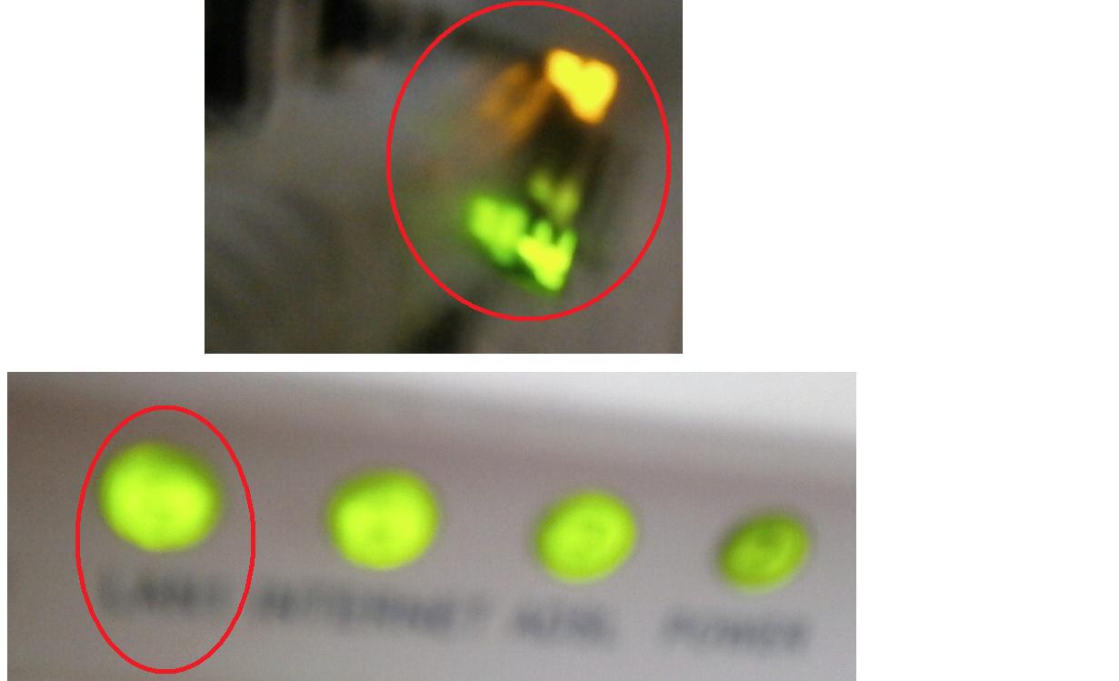

dobry den instaloval sem systém a zjistil sem že mně po vypnutí systému svítí diody na základní desce a na modenu vždycky sem mi to vypnulo ale po přeinstalaci systému se to nezhasíná můžete mně pomoct jak to ve systému nastavit aby se to po vypnuti systému zhaslo poslu stren děkuji.
[img=/file/view/28839-p5120278-jpg]http://pc.poradna.net/file/view/28839-p5120278-jpg [/img]
Tie fotky ma dojali, fakt dobra praca;o). Je to normalne, niektore dosky/bios nastavenia mozu nechat…

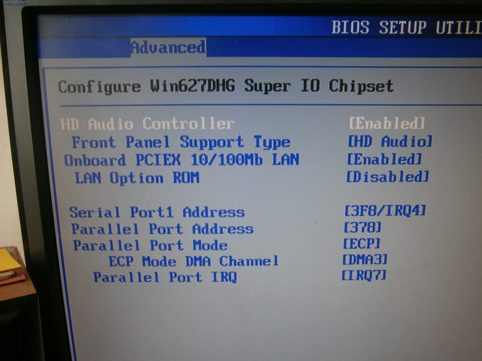

Jestli chces, aby ti ty LEDky opravdu zhasly, tak podle te fotky staci dat: OnBoard PCIEX 10/100Mb L…

Ano sem taky skoušel ale stále to svítí a dokonce se už ani nepřipojil k internetu moje dvě obrazovk…

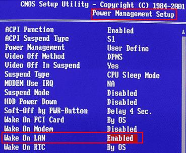

# Voilà, jak ti pise Lukas1982 nastav WUp hodnotu - "NONE". (nezapomen pred opustenim POTVRDIT).
• V BIOSE nemas polozku WAKE ON LAN nebo RESUME on PME ? Jestli ANO, tak ji desaktivuj = 'OFF|DISABLE'.
* Pod CMD jde nastavit pres command typu 'ethtool -s eth0 wol g', ale ..
- Wake On LAN = DISABLE
