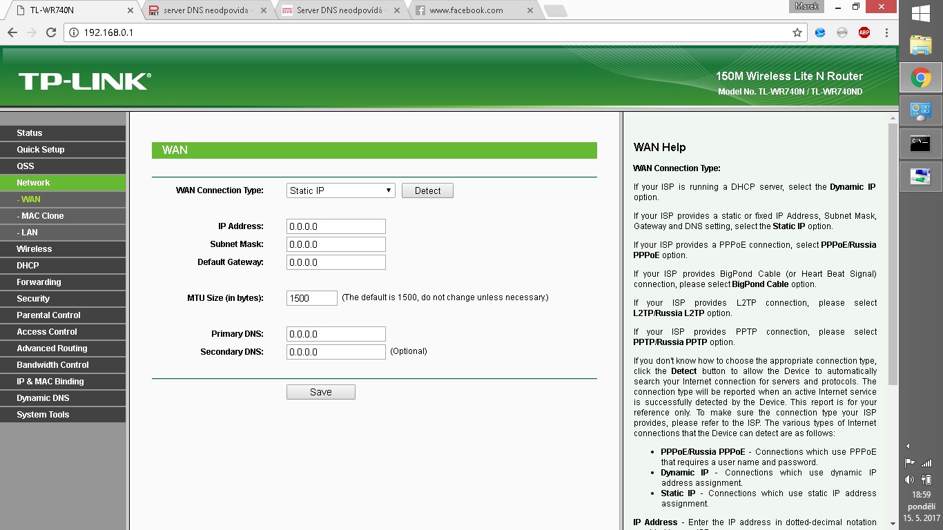

Tak jsem se dostal do routeru a vypada to, ze nemam nastavenou ani Ip adresu a ostatni viz. screen, ale ve windousech mam nastaveny ziskavani ip adresy automaticky. Da se nekde zjistil ip adresa,subnet mask a default gateway jinak nez od provozovatele ???
Nastavenie WAN zavisi od toho jak to chce tvoj poskytovatel. Mas to napr. na nejakej zmluve. Alebo mozes svojmu poskytovatelovi zavolat.
(.. ak ten WAN kabel ide na poskytovatela, a ne do nejakeho dalsieho tvojho kramu)
Russia PPPoE, L2TP, PPTP?
proč tam máš static? když žádné adresy neznáš = nemáš je ve smlouvě = poskytovatel ti nejspíš předepsal dynamic.
zjistíš to (ne vždy) tak, že připojíš pc přímo na net, bez routeru.

1) nepíšeš, jestli máš ve smlouvě nějaké adresy = z jakého důvodu jsi měl wan vstup routeru nastavený na static.
2) nepíšeš co se stane, když wan nastavíš na běžnější dynamic (zvláště když o žádných adresách nevíš)

1)prave tu smlouvu nemohu najit. V nastaveni routeru jsem se hrabal,takze je vic nez mozne,ze jsem to prehodil na static.
2)Po nastaveni na dynamic se nedeje nic IP adress 0.0.0.0 subnet mask, default gateway to same.

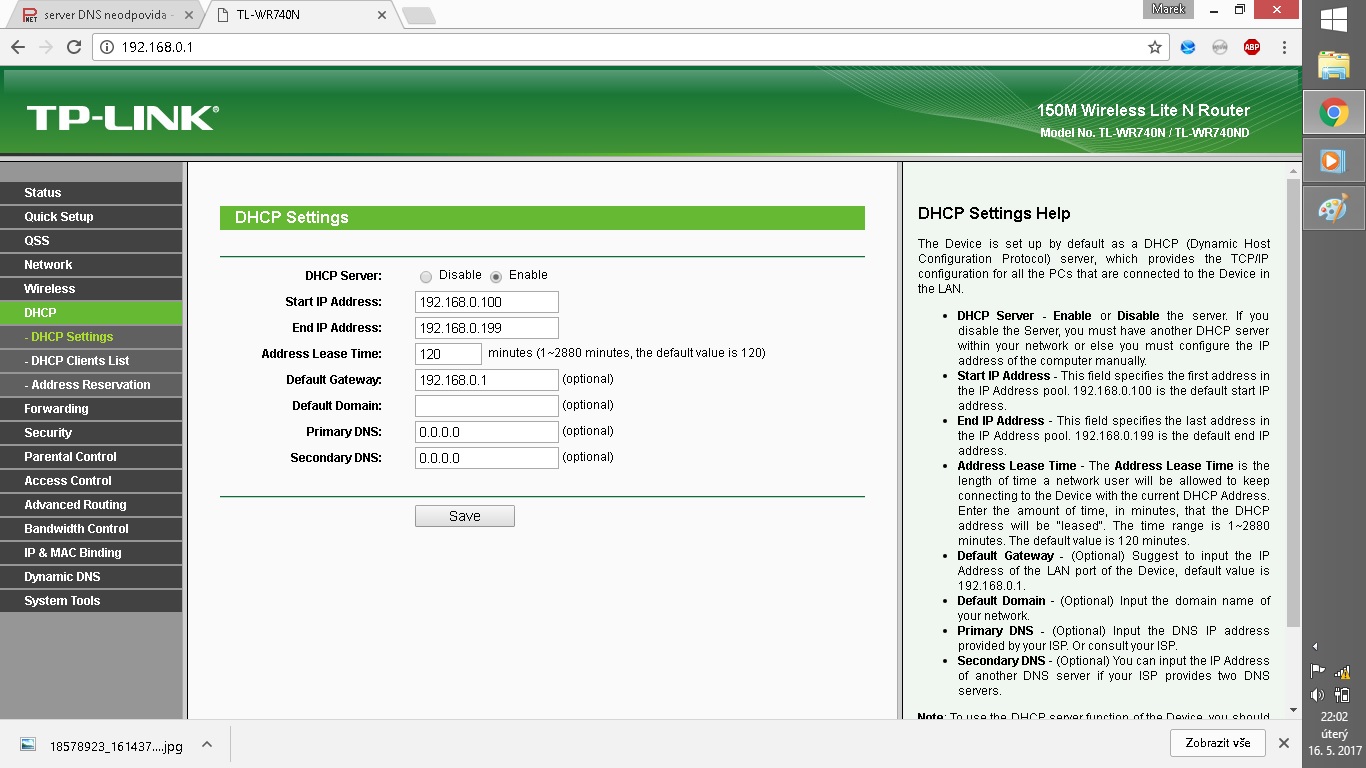

Prilozil sem screen z DHCP z nastaveni routeru mozná se díky nemu posuneme dále :)
to je dhcp server na lan straně pro tvůj byt, to se díváš špatně.
potřebuješ připojení k providerovi - fotku z wan strany s nevyplněným static nastavením už jsi tu dával, kde může být případný dhcp client.

DHCP ma mat poskytaovatel, ak ti do zmluvy nenapisal pevnu IP. Tvoje DHCP je pre tvoju siet doma, to s DHCP poskytovatela nema nic spolocne.
Ked nefunguje WAN nastavenie "dynamic", tak zavolaj poskytovatelovi ze jaku IP a masku si mas nastavit, ze ti to do zmluvy nenapisal.

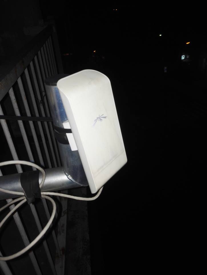

Na balkone mam tuhle krabicku viz foto z ktere vede kabel do adapteru a z adapteru dalsi kabel do routeru nic vic.

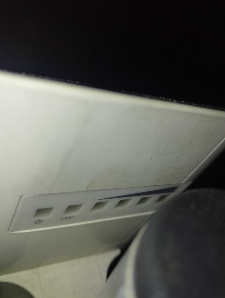

Ze zadu krabicky sviti jen prvni dve kontrolky (ON,LAN) viz foto prijde mi, ze drive svitily vsechny kontrolky.

Tak ono aj moze byt ta vec vadna, alebo trebars maju ten vypadok furt.
(tu krabicku aj signal si ma riesit operator, teba do toho nic)
