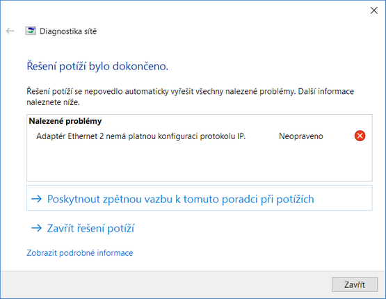

Ahoj, občas "onemocní" připojení. Vždy ale nepomůže "odstranit potíže". V nějakých předchozích Windows jsem měl v dialogovém okně opravy "restartovat router" a ono se to opravilo. Ve Windows 10 však tohle nemám,
[http://pc.poradna.net/file/view/28948-restartovat- router-png]
musím vstát, jít přes dvě místnosti k routeru a vytáhnout ho na chvíli ze zásuvky. Existuje na ten restart routeru nějaký příkaz, abych tam nemusel chodit?

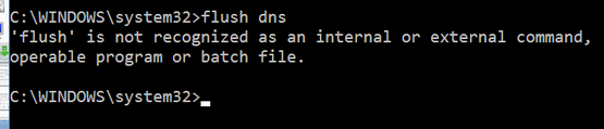

buuuuu [http://pc.poradna.net/file/view/28950-flush-dns-pn g]

Oprava (celý příkaz ) : Ipconfig /flushdns Používá se i Renew (na obnoveni), Flush je na vyprázdně…

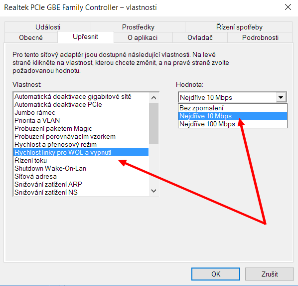

lední brtník 26.05.2017 16:51

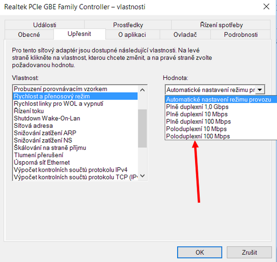

Je to tohle? [http://pc.poradna.net/file/view/28949-sitovka-rych lost-png] Ono se mi to při otevír…
Kráťa 26.05.2017 17:40

Je to tohle? Promiňte, vim ze otázka nebyla mířena na mě ale : Trochu níže pod 'Speed & Duplex', al…

Když já mám česká Windows a žádný "speed&duplex" tu nemám, fňuk...fňuk...fňuk. Jenom toto. Je to ono…

Pro zacatek bych pouzil 'PoloDuplexni' 100Mbps', jen k overeni, jestli se problém vrati. Ale jestli…

v záhlaví okna je vidět gigabitová síťovka, čili by to mohl být popisovaný problém. rychlost a přeno…

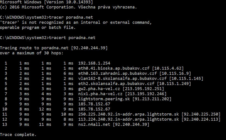

Nedá se to nějak zjistit z PC (bez přehazování brány/masjy/etc.)? Jestli správně rozumím, jste přip…
Párek v rohlíku 27.05.2017 10:24

Super! Nejdříve jsem se sice "nachytal" na ten tracer a divil se, proč není výpis, protože jsem to…

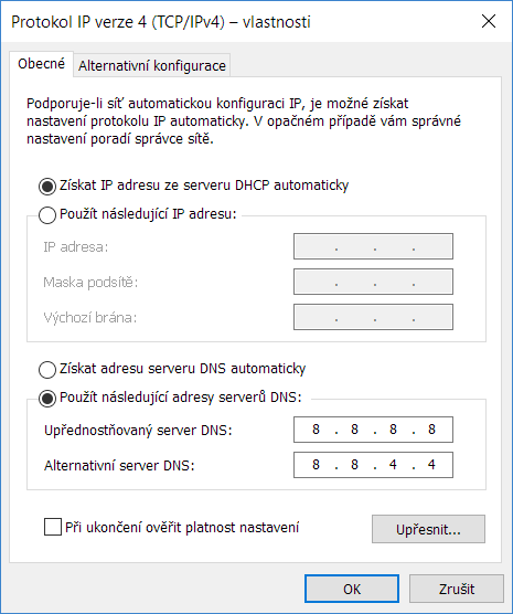

Tak jsem zkusil zrušit to jejich "DNS automaticky", nastavil Google 8.8.8.8 a 8.8.4.4 a zatím to jed… poslední
to nepomůže nikdy.
flushne to dns, vyžádá si znovu dhcp adresu, ale na vážnější problém to nestačí, tak leda do restartu.

Myslím si však, že když jsem lezl do routeru z PS, tak jsem musel měnit IP/bránu/masku
už to by znamenalo vadnou konfiguraci tcp/ip.
adaptér ethrnet 2 nemá platnou konfiguraci ip
klasická nekompatibilita gigabitových síťovek se 100mbit routery:
správce zařízení - síťovka - vlastnosti - advanced - speed & duplex: ručně na 100mbit/full
Je to tohle?
Trochu níže pod 'Speed & Duplex', ale u problému bych naopak použil tedy ve vašem případě 'zkusil' spíše 'xMbps/Half' na místo 'Full', tedy alespoň, zda-li zařízení (PC) komunikuje s dalšími zarizenimy ve stejné LAN.
Ale jestli vam Pán Rádce psal opak, poslechnete raději jeho, jestli udává použit 'Full', tak ma určitě ma nějaký specifický duvod.
(ja bych použil 'Half', proto ze mi již PC v LAN s rozdílným nastavením, kde jeden mel 'Full', druhý 'Half' etc až třeba 20PCs , jsem se s (méne vážnýmy) problémy setkal, jestli jde je o jedno PC pripojené na [WAN|MAN] to bude pravděpodobně jedno :-)).
rychlost a přenosový režim je správná položka.
v 95% pomůže volba plně duplexní 100mbit. ale jde zkusit i half, kdyby výpadky pokračovaly. to už by ale chtělo projít kabel, jestli někde není poškozený.

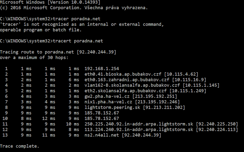

Jestli správně rozumím, jste připojen na ruter ale nemate k němu fyzicky přístup ?
Ono, jdou použít opravdu jednoduché metody pomoci console CMD a příkazy jako 'tracert' která ti zobrazí jméno vašeho boxu (jen jméno, TPlink, Asus etc) a Gateway (výchozí branu).
Po zadaní :
tracer poradna.net
Bude mit v prvním řádku 'Nazev' ruteru + Geteway (ta nás zajímá, jde zjistit i přes Ipconfig, popřípadě s Get-network přes PS atd.)
[img=/file/view/28957-trac-jpg]http://pc.poradna.net/file/view/28957-trac-jpg[/img]
Tu adresu 'Geteway' (kupříkladu 192.168.x.x) okopírujte, (označit myší kopie s : CTRL+C)
Tento údaj, naší čerstvé okopírovanou adresu IP vložte do vašeho Webového prohlížeče (CTRL+V), kde se připojte na 'Interface' vašeho ruteru, kde jsou zpravidla veškeré potřebné informace.
Super!
tracer
a divil se, proč není výpis, protože jsem to vzal přes schránku. Až potom mi to došlo. :-)

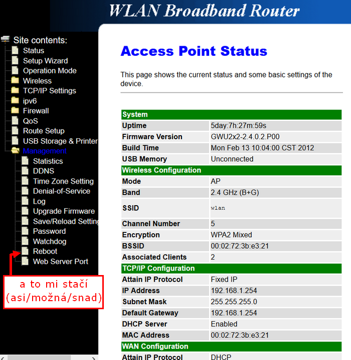

[http://pc.poradna.net/file/view/28958-tracer-trace  rt-png]
A pak, bez přehazování všeho možného
[http://pc.poradna.net/file/view/28959-acces-point-  png]
Na router se fyzicky dostanu (když ho tahám ze zásuvky). Ale je vysoko a jsem bym zatím líný, jít si pro štavfle (a dobře jsem udělal).. :-)
Díky, značím vyřešeno a případně ještě při problémech zkusím ten Speed+duplex.
