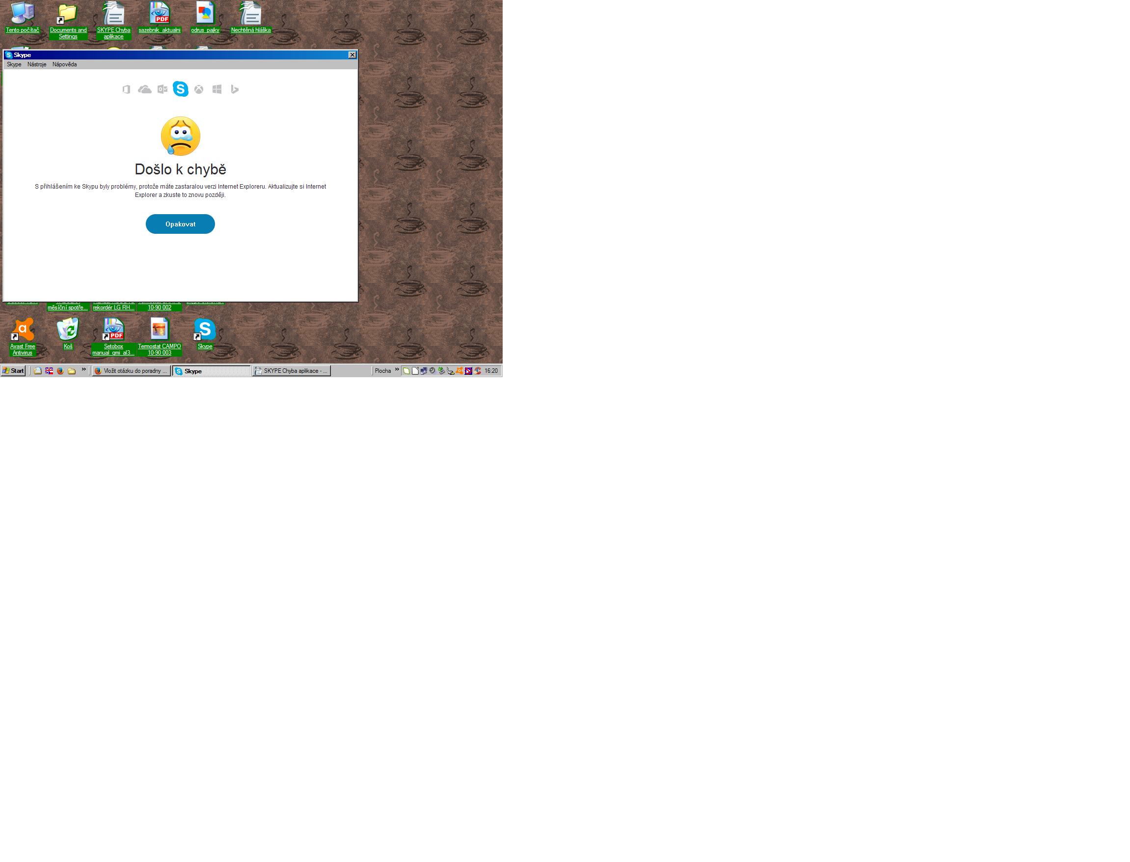

Na stránkách skype.com jsem si stáhnul aplikaci Skype pro OS - XP+SP3, samo si to stáhlo verzi Skype ale problém nastal až při přihlášení. Překvapila mě hláška:Došlo k chybě: S přihlášením ke Skypu byly problémy, máte zastaralou verzi internet Exploreru. Aktualizujte si internet Explorer a zkuste to později znovu. Já přitom používám Firefox, a při stahování aplikace ani při instalaci žádný problém nebyl !? Vcelku mě to zaskočilo, poněvadž si dál stím nevím rady. Potřeboval bych nasměrovat jak dál s přihlášením.

když sem někdo cpe bílý screen 2300*1700px, znamená to, že ty své wirdows zrovna neovládá.
ie8 jde doinstalovat do xp, pokud systém není příliš rozjebaný - vpravo dole vidím ccleaner, to je skoro na formát disku.
