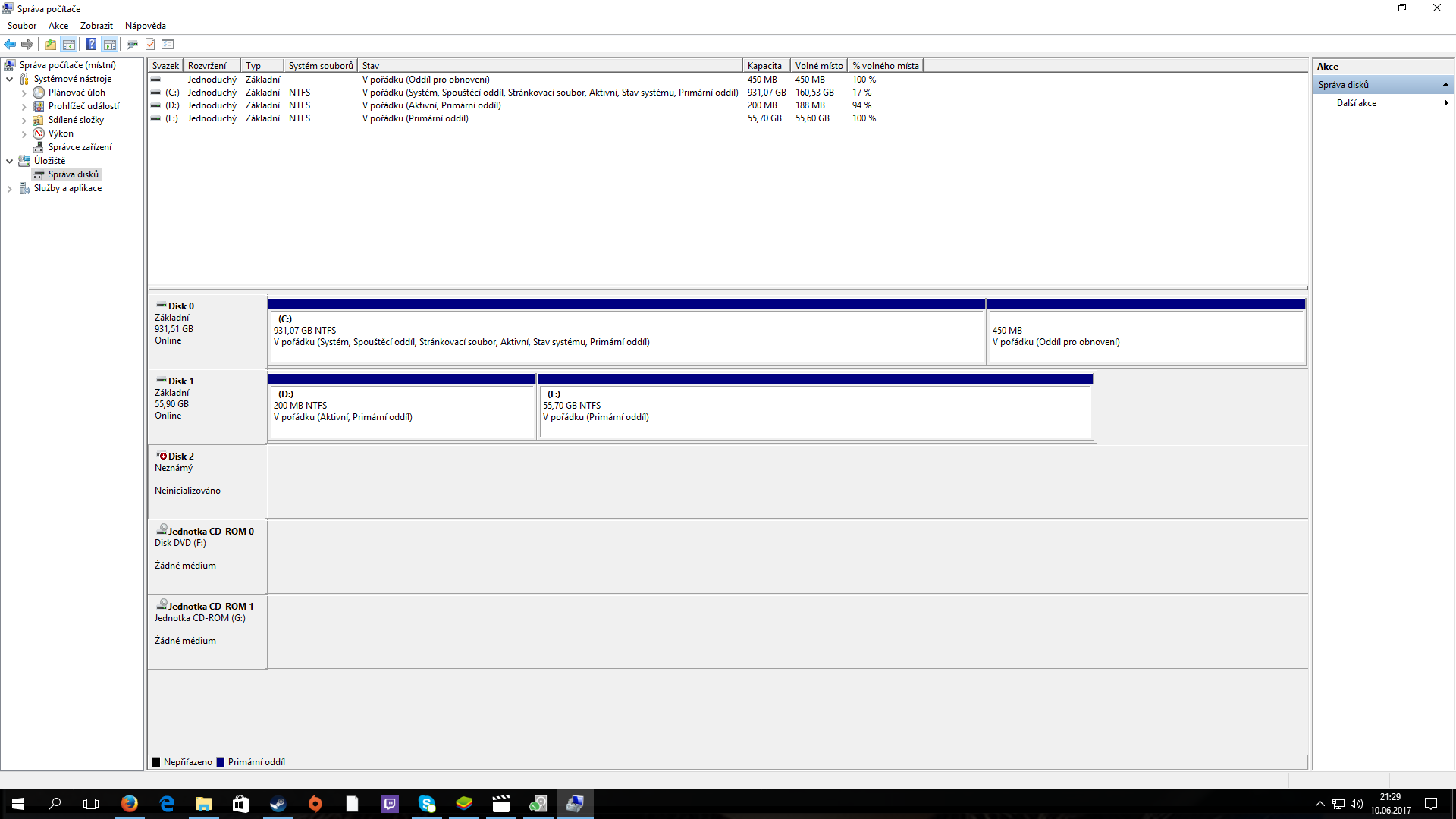

Dobrý den, potřeboval bych poradit ohledně Externího disku....Je to asi půl roku co jsem si koupil WD elements 3TB disk a celou dobu fungoval uplně v pohodě.Ale asi před 3 dny, jsem vypnul PC a když jsem ho znova zapl Disk nešel spustit..zkoušel jsem restartovat..odpojit a připojit a pod. , ale nic.Když ho zapojím tak nvm proč ukáže se mi v Tento počítač jako Jednotka CD-ROM(G:)Když na to kliknu, ukáže se mi G:/ neni přístupný - Žádost nebylo možno provést z důvodu chyby zařízení I/O. .Zkoušel jsem různě hledat řešení ale nedaří se mi.Nechtěl bych přijít o ty data tam, je to asi 2TB filmu,her, ale hlavně fotek a pod.

Ak disk nevidíš v správcovi diskov, tak je zbytočné skúšať nejaký testdisk. Toto vyzerá na H Wchybu.…

No, a to je problém, testdisk je k ničomu. Sú asi dve možnosti, pokazené je usb rozhranie toho WD, a…

aha takže buďto ho zkusím rozebrat a přijdu o záruku ale zachovám data nebo ho dám na záruku ale při…

No jo, jenomže tyhle krámy mají převodník USB v sobě (na desce disku), takže SATA konektory se jaksi…

jenomže tyhle krámy mají převodník USB v sobě (na desce disku) ale dá se obejít, byl tu kdysi návod…

zkusil bych program testdisk, ale ovládání má trochu historické.
Sú asi dve možnosti, pokazené je usb rozhranie toho WD, alebo samotný disk. Pravdepodobná je prvá možnosť.
Treba rozobrať to WD, a dúfať že vnútri je klasický SATA disk, ten sa dá pripojiť sata káblom a dáta máš k dispozícii.

To Rees: Ještě než definitivně za data smekneš, bych zkusil bych vydolovat z krabky fyzický disk a připojit ho do jného PC přímo na SATA. Většinou odkráčí do kytek elektronika interfacu USB a takto se získá použitelný disk.
No jo, jenomže tyhle krámy mají převodník USB v sobě (na desce disku), takže SATA konektory se jaksi nekonají, tudíž má možnost oslovit firmu, která mu to za těžké (deseti)tisíce nějak vydoluje, a nebo to může zahodit rovnou…:-(
