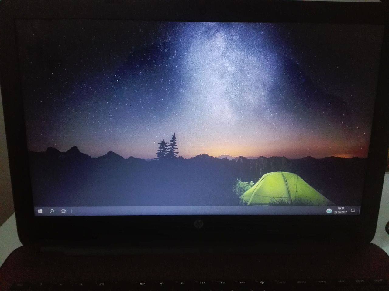

Zdravím, mám ntb HP 15-AF105NC, ntb je ještě v záruce tak ho určitě budu zasílat na reklamaci, ale dotaz je takový, že v něm mám uložená potřebná data a v servise mi neudělají zálohu, proto si je potřebuji zálohovat sám, než ho odešlu. Chyba je v HDD běží pernametně na 100% a dostanu se jen na plochu kde vidím spodní lištu a toť vše. Četl jsem na netu, že otevřít správce úloh a zadat novou úlohu explorer.exe, ale mě se nechce načíst ani správce úloh. Poradíte někdo jak je možné zachránit data? a zda by šlo snížit využítí HDD pod 100%, aby mi načetla aspoň plocha.

niveo, já bych řekl, že počálu nic není, jen je windows tak zamořenej balastem, že se nehne. zkus z…

Ahoj, děkuji za reakci, tak jsem se dostal do nouzového režimu přihlásil a pak stejně načítá jen kur…

tip je v tom tvém obrázku. vyzkoušet jak reaguje jádro (samotný windows) ne rozhraní (explorer). ht…

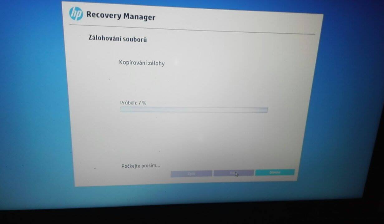

Neuvěřitelné, když už jsem ztrácel naděje, tak to vypadá, že se to povede, když už jsem byl opravdu…

Tak vyřešeno vše se mi podařilo zálohovat a ntb jsem hodil do továrka a běží, zkusím udělat test HDD…
