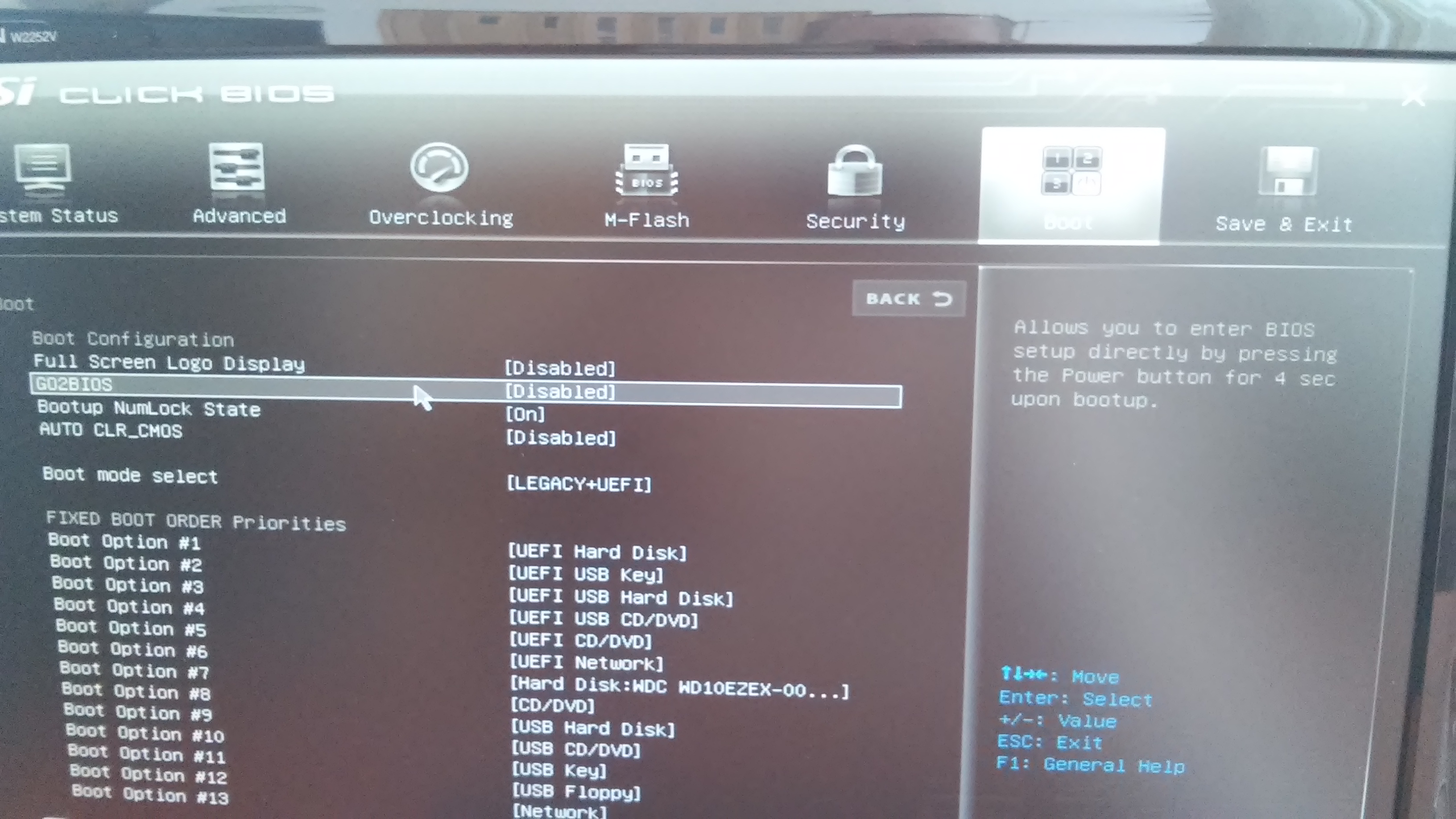

Dobrý den, prosím vás jak mám nastavit aby mě to při zapnutí PC vždy nehodilo do Biosu ale aby se rovnou načetl OS? automaticky mě to vždy při zapnutí PC hodí do Biosu a musím dát křížek PC se restartuje a až pak se načítá OS.. Zkoušel jsem různé možnosti jako: upřednostnit BOOT s OS na první místo, vypnout automatické bootování Biosu, dát nově koupenou baterii, atd.: ale nic nepomohlo..
Základní deska: MSI B350M MORTAR

Není vadný startovací tlačítko? Možná máš v BIOSu aktivovanou funkci, že při delším podržení tlačítk…

Nepsal bych o tom, kdybych o tom nevěděl. Moje základní deska touto funkcí disponuje (MSI).

Tohle mi dělaly na MSI B350 Tomahawk ramky. Podle support listu a s nejnovějším biosem by sice moje… poslední

Klávesnici jsem vyměnil a nic pořád stejný, ta deska má EZ Debug led a když je nějaká chyba tak se to rozsvítí a svítí CPU ale při tom je procesor v pořádku a funguje správně není nic taktový je to vše v základu je to celý nový set jak základní deska tak i procesor amd ryzen 1600.. dokonce jsem i aktualizoval BIOS na nejnovější verzi a nepomohlo to.. to ez debug led svítí červeně když poprvé startuju PC najede do Biosu potom musím dát křížek restartuje se PC a kontrola ez debug zhasne.. Jak říkám ale Procesor jede v pořádku i 12 hodinovém testu přes noc se nenalezla žádná chyba a je úplně nový..
OS je právěže nově nainstalován a na alze kde desku zkontrolovali tak řekli že je naprosto v pořádku a plně funkční bez vad.. A že neví co to způsobuje a že takové problémy mají i jiný zákazníci s B350 i X370 deskou ..
Není vadný startovací tlačítko? Možná máš v BIOSu aktivovanou funkci, že při delším podržení tlačítka (3-5 sec) to najede rovnou do BIOSu. Vypoj tlačítko ze základní desky a propoj startovací piny na desce třeba šroubovákem, nebo pinzetou.
Tohle mi dělaly na MSI B350 Tomahawk ramky. Podle support listu a s nejnovějším biosem by sice moje Corsair CMK16GX4M2B3200C16R měly jet na 3200 MHz, ale problém asi je že nejsou samsung, ale hynix. Abych zapnul počítač napoprvé nemůžu použít XMP profily, ale musí se zkusit nastavit ručně nebo nechat na 2133.
