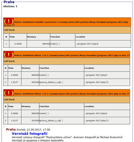

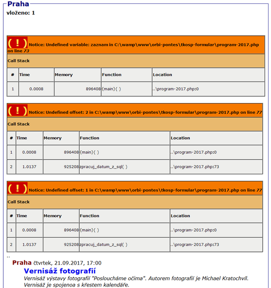

On se mi ten datum už vypíše jak chci. Ale dělá mi to ještě nějaké chybky.
Vypiš sem, prosím, řádky kolem řádku 77.
Je tam
Vyhoď řádek 73 tohoto výpisu - pole $zaznam se definuje až na řádku 79.
