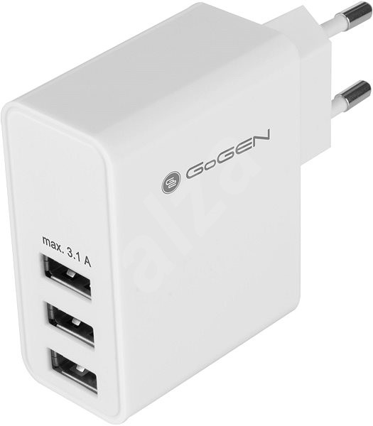

Kupoval jsem Gogen ACH 300:
Nabíjel jsem s tím současně telefon a tablet, tak to 2 telefony snad zvládne taky.
Teď týden zátěžového provozu - visely na ní 2 telefony + tablet. Přes noc všechny díry zabrané, přes den většinou jeden telefon a tablet, jak to stačil kolegův syn hrama vybíjet.
Prošla bez úhony.
