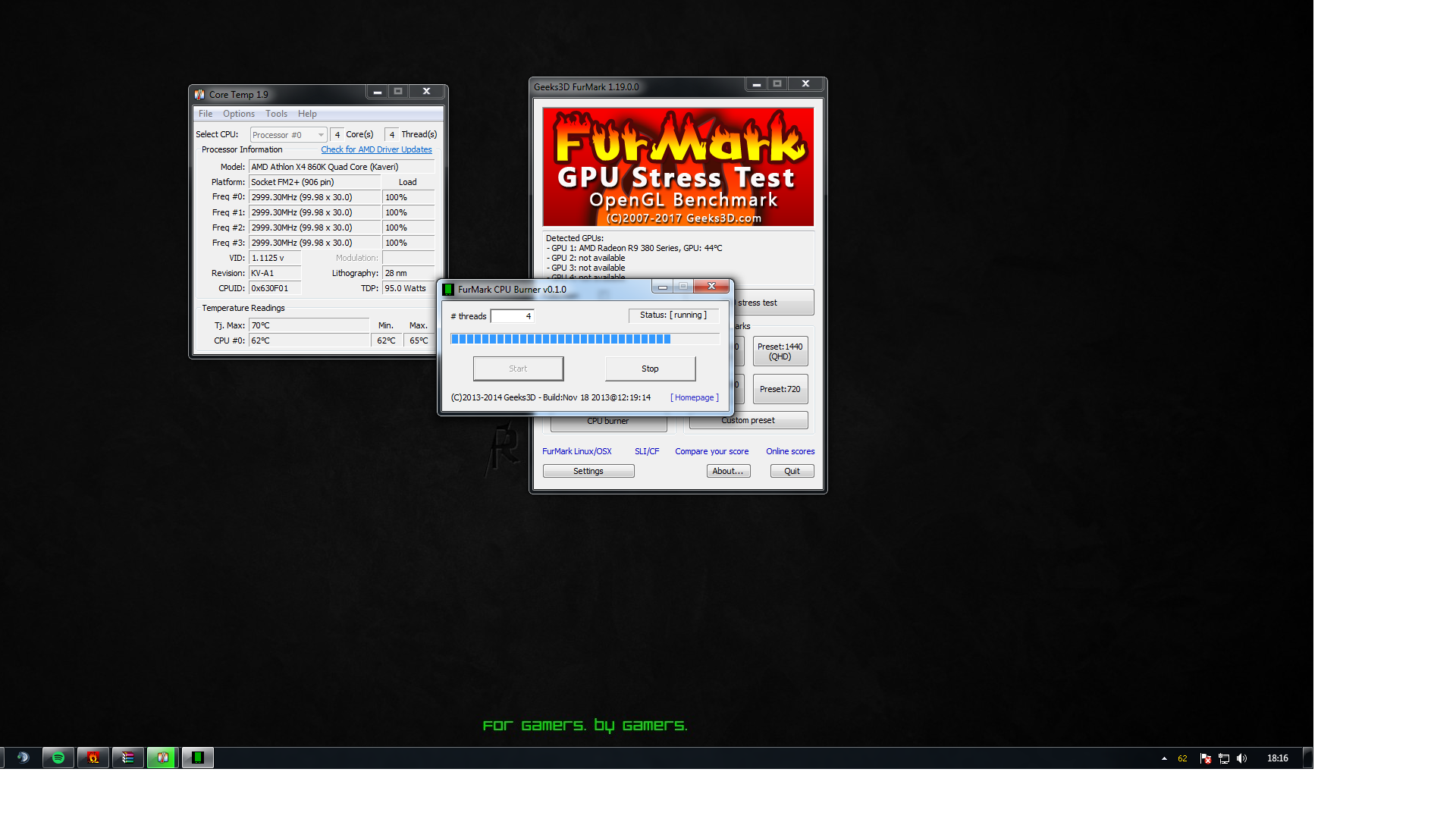

Potřeboval bych poradit procesor se vždy při plné zátěži podtaktovává na 3Ghz nebo 3.5Ghz,
napětí je: základ 1.307v přidal jsem offset +0.10000v procesor je taktován na 4.2Ghz na zatěžování cpu používám - FurMark,
sledování teplot a taktu procesoru - coretemp a výsledné testování cpu - cinebench R15 s tímto kolísavým taktem jsem skoroval 246 bodů na multicore testu,
programy jako AMD OverDrive jsem zkoušel ale vždy mi Pc u toho spadne.
V Biosu je vyplé Turbo (CPB), APM Master, AMD PowerNow, dálé je nastavené CPU Power Phase Control - Optimized.
Prosím o pomoc už si nevím rady procesor s nižším taktem omezuje moji celkem výkonou GPU u většiny her ale i tak kdyby jel procesor na plný výkon,
tak je to bottleneck.

Tak je asi nieco pretazene alebo prehriate, trebars DC menice alebo co si to tam vsetko monitoruje. Alebo samotne CPU.
Ked ti pc pri zatazovom teste spadne, tak je to uz pretocene moc. Skus ist nizsie, 4GHz, apod. (a hlavne skus znizit to napatie, nech to tolko nezere)
ted jsem vyzkoušel zmenšit napětí procesoru a přetaktovat ho na 4Ghz a pořád stejný problém,
fakt si myslíš že by to mohlo být napájením MBO ?
vše co jsi napsal jsem přenastavil a stále stejné teď má CPU při zátěži 64 stupňů, ano mám chladič na procesoru co fouká od boku teploty by měly být v poho.
Ale divné je že když PC je v Idlu tak jede na 4Ghz tudíž na plný takt..
zkoušel jsem chladit na ty měniče sensor na základce mi sice ukazoval 27 stupňů ale procesor se stále podtaktovává možná zkusím vyreklamovat MBO..
OK vyzkouoším, ale nevím jesli se dostanu míň než těch 65 stupňů protože ta fera 3 je na to slabá AMDčko topivé
Bylo mi divné že i v idlu měl procesor 61 stupńů proto jsem odmontoval chladič a zjistil jsem že teplovodivá pasta byla ůplně zatvrdlá a chladič špatně namontovaný nanesl jsem novou pastu Artic MX-2 zamontoval jsem zpátky a cpu jede v idlu na 39 stupńů a při plném loadu 52 stupńů. Děkuji všem za pomoc problém je vyřešel bylo to jenom kvůly teplotám teď jede cpu při plném zatížení na kýžených 4.2Ghz konečně..
