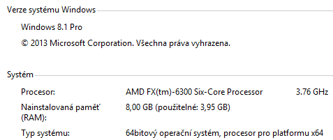

Dobrý den, dnes jsem si dokoupil novou ramku: Patriot 4GB DDR3 1600MHz CL11 Signature Line (8x512) s chladičem, po zapojení mi to ve vlastnosti pc píše že mám vložené 8GB, ale použitelné jenom 3.95GB.
základní deska: MSI 970A-G43

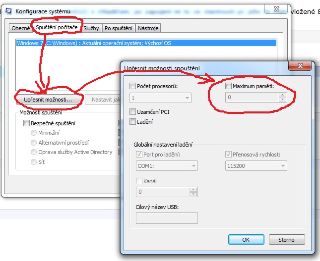

Koukni do msconfig jestli nemas nastaven limit.

Jak se tam dostanu ? M6lG

Spuštění počítače/Upřesnit možnosti. Trocha vpravo.
karel 28.07.2017 20:45
[29341-bez-nazvu-jpg]

A máš 64-bitový systém ? // beru zpět, koukám, že máš.

když to nastavím na 8000 a restartuju pc tak mi to hodí z5 na 3094

Tak tam nic nenastavuj a nech to jako na tom obrazku...

Ten systém je originální (kupovaný), anebo je to nějaká cracknutá či aktivovaná verze?
Někde jsem se dočetl, že některé nekošer OS nedokážou využívat 8 GB RAM.
Zkoušel jsi tu novou RAM samostatně bez těch původních? Už jsem na nějaké desce v minulosti viděl, že OS hlásil osazenou paměť na základě informací z SPD na modulech, ale ve skutečnosti byl jeden z modulů nefunkční (nebo nedocvaknutý do slotu) a tak POST dokázal otestovat jen zbylé moduly a tato kapacita pak byla k dispozici pro OS.
Co si musel nastavit v biosu? Nic take sa tam nenastavuje. Ale mohlo to samozrejme nefungovat ak by tam niekto predtym nastavil nezmysly, alebo ak by bios bol chybny, a potreboval po zmene load defaults a save.
Ked sa to zas nahodne znizi tak to moze svetcit o HW problemoch, este to preistotu v buducnosti napr. o par tyzdnov parkkrat v tych win skontroluj, ci to ostane na 8GB.
