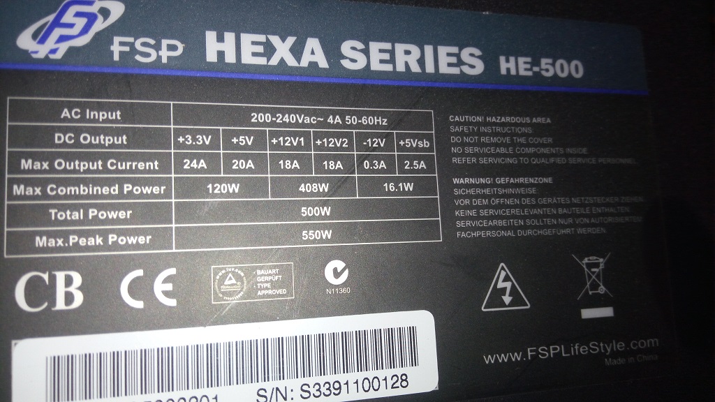

Tady je ten zdroj FSP Hexa Series HE-500. Co se týče toho furmarku nevěděl jsem pořádně kterej test…

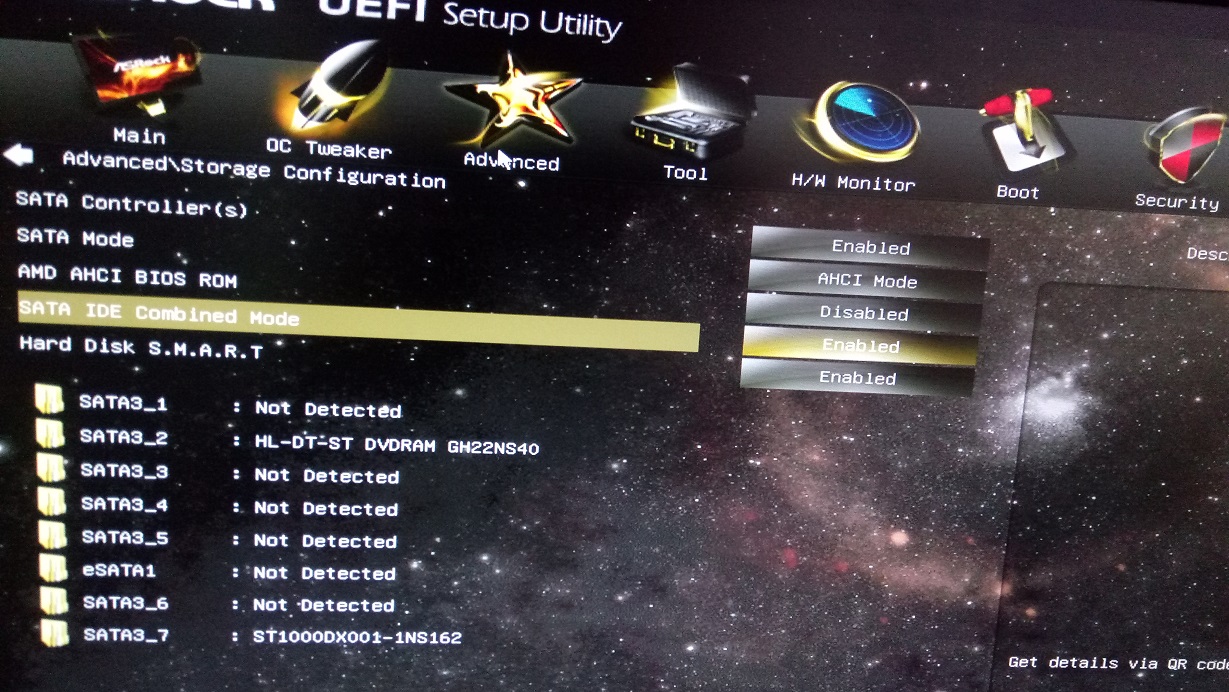

Jinak ještě dodávám ukázku BIOSu co se týče toho IDE režimu, přišlo mi jako blbost že bych měl PATA…

sata mode: ahci sata ide combined: enabled ty grafické biosy vymýšlí rýžožrout, jehož duševní poten…
lední brtník 06.08.2017 00:54

sata mode: ahci
ty grafické biosy vymýšlí rýžožrout, jehož duševní potenciál se vyčerpá na těch ikonách a pak už je mu fuk, že se volby navzájem vylučují.

zdroj fortron hexa: podle štítku bych věřil korektnějšímu označení 450W, ale 400W na 12V větvi "prý" utáhne.

Já souhlasím tyhle biosy jsou hnůj už kvůli tomu jak jsou nepřehledný. Driver booster se zdál i podle recenzí jako ušetření času, i když je fakt že je lepší udělat to ručně a pořádně. Jinak co jsem se dočetl tak tenhle model (a údajně i drtivá většina GPU má vydržet do 105 stupňů, navíc jak jsem již psal při hře speedfan po chvíli naměřil ani ne 70, i když je otázka jestli dovede měřit přesně. Nakonec k tomu BIOSu, mám teda vypnout ten SATA IDE combined?
