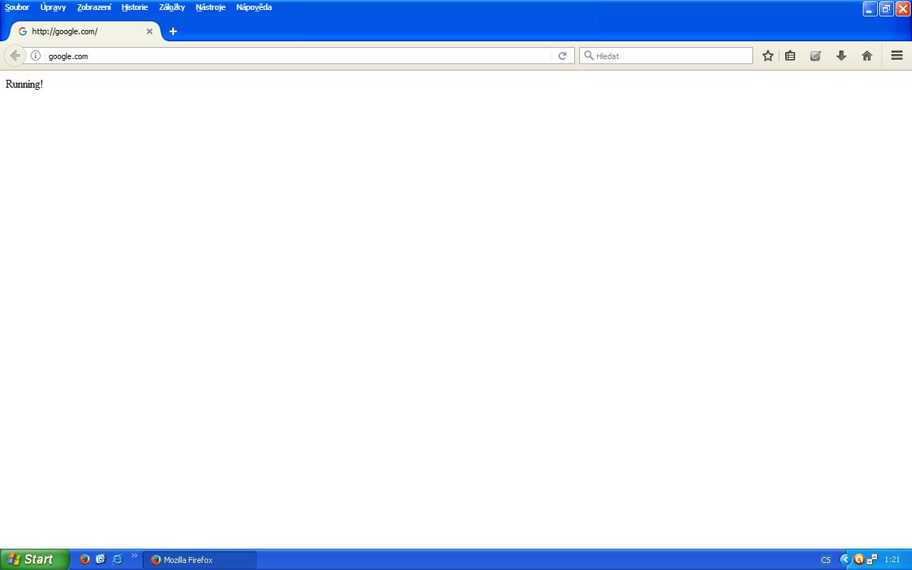

Odešel mi router, tak jsem koupil nový, druhý den na to mi začal počítač stávkovat:
Při zadání adresy "google.com" mi stránka nenačetla, místo stránky se načetl pouze text "Runnig!"
Při zadání adresy "www.google.com" bylo ovšem vše v pořádku.
říkám si, budíž, zatím to nebudu řešit, pak se na to podívám....a ejhle....dnes změna....
nejde google ani v jednom podání, nejde centrum.cz, seznam.cz, ale jiné stránky ano.
Vždy to napíše jen "Running!".
Mám podezření na certifikáty?
Případně jiný tip? zkušenost?

Teraz som sa pozrel podrobnejšie na ten jeho prvotný screen. On sa totiž pripája nezabezpečene! http…
On sa totiž pripája nezabezpečene! http://.... Preto to nespustí. FF už má prepínať na https://.... - takže niečo v FF má debilne nastavené....
