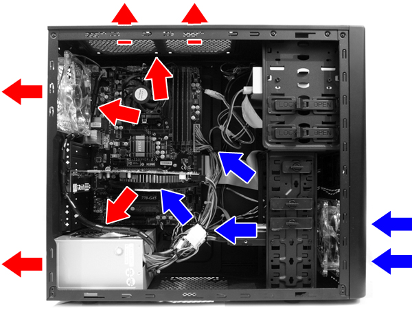

Mám stejný problém, ale nejspíš to bude kvůli GPU. Stáhnul jsem si speedfan a když se mi hra sekla otevřel sem ho a GPU vylítlo na 42 stupňů což neni tak hrozný, ale přijde mi že mám špatně nastavený ventilátory, že vše tahají ven ale nenasávají studený vzduch zpět aby to chladilo grafiku, jen nevím jak si s tím pohrát
42 při vytížení? Tak to ti asi špatně ukazuje ne?
Airflow:
https://pc-help.cnews.cz/download/file.php?id=23490&sid=d5fdf0e22279e7ef007fbbfa7c60ef55&mode=view
Díky za info, tak při vytížení 80 stupňů a ty ventilátory se dají zjistit i přes AMD jak foukají ? zkoušel sem to zjistit ručně, no nejsem si jistej
80 stupňů při vytížení, tak to je teplota v pohodě. Pokud myslíš proudění vzduchu, tak na ventilátoru většinou bývá šipka, která právě označuje proudění vzduchu.
