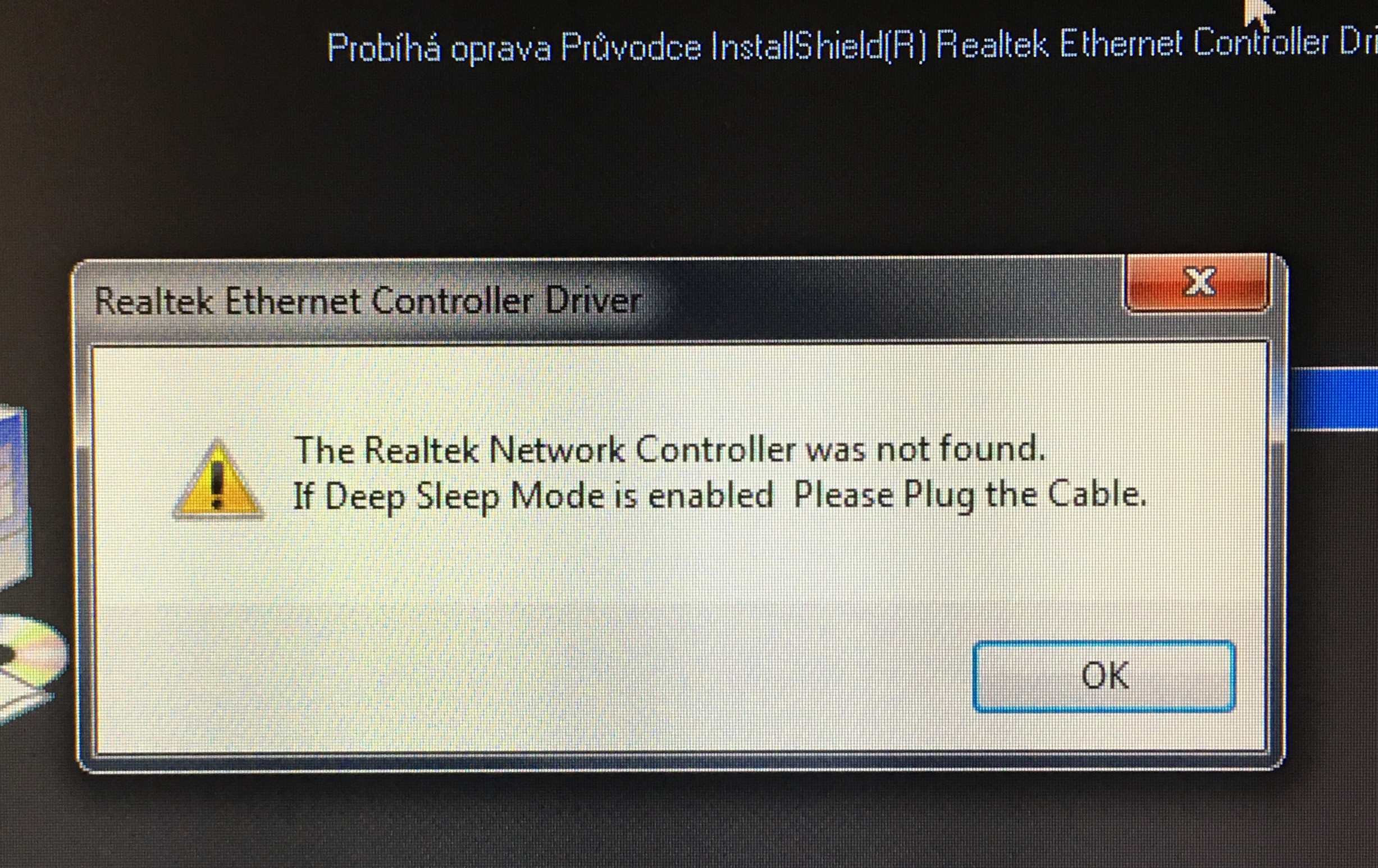

Ahoj,
Mám takový problem nejde mi internet minuly týden uhodil do baráku blesk a dodelal mi modem který jsem si následně další druhy den koupil a teď už běží vše i Wi-Fi ale u stolního PC to nejde přes Lan kabel vůbec proste se to nepripoji a v devices nevidím realtek ethernet (síťovou kartu) muže se stát ze když ten skrat odpálil modem tak i sitovou kartu v PC? Zkoušel jsem test v cmd na Ping localhost a odpověd jsem dostal tak nevím.
A ještě jsem zkoušel nainstalovat ovladače na realtek a instalace mi píše tohle "the realtek network controler was not.found"
Nevíte někdo prosím co stim? Děkuji.
muže se stát ze když ten skrat odpálil modem tak i sitovou kartu v PC? Může. A nejspíš se to i stal…

To jsem si myslel ,když to oddělalo i modem :( Poradíte mi nějakou dobrou? ja mam v M5A79 Pro tuhle…

Tohle mi ukazuje driver když ho instaluji.

Třeba tuhle: https://www.alza.cz/netis-ad1102-d4473643.htm

Solved. byla potřeba nová sítovka díky.
