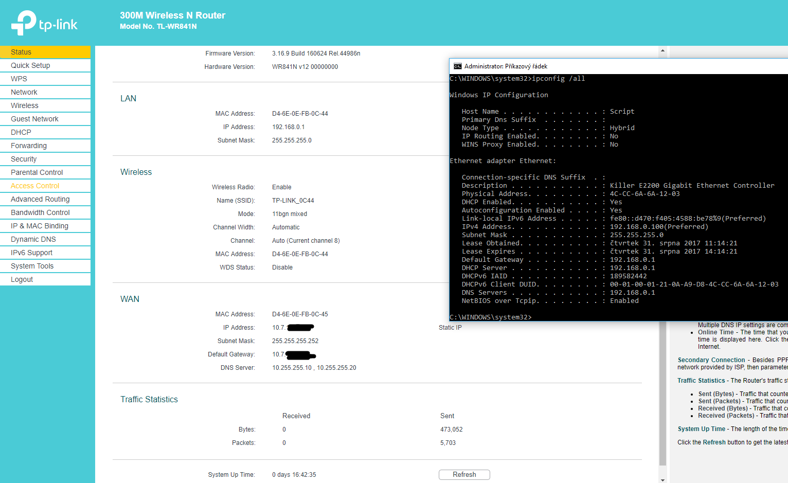

Ked si ten router znova nastavoval ako pises, co is zadal do okienka "WAN Connection type" ? Napis sem hodnoty ktore zobrazuje router na stranke "status" pre pripojenie WAN a LAN. Lepsie by bolo sejvnut tu obrazovku statusu a niekam ju nahrat.
Vypis ze status stranky routeru a vypis ipconfig /all.
Pravdepodobne ti to bude musiet otestovat a nastavit poskytovatel. Za 16 hodin behu toho routra neprijal ani jeden bajt, alebo paket. Odoslanych bolo tisicky paketov, pricom ani na jeden druha strana neodpovedala. Moze byt problem v MAC adrese. Bohuzial ja neviem aka MAC tam ma byt nastavena a neviem tiez ci nema nahodou poskytovatel nastavene na svojom systeme automaticku blokaciu IP adresy ked niekto skusa pripajat rozne routre, alebo LAN karty. Moze to byt vyhodnotene na strane poskytovatela ako zaskodnicka cinnost.

svou wan ip adresu jsi zamaloval zbytečně, je to interní ip tmobilu, neveřejná.
Pozerám - veď ty máš nastavený DNS server 10.255.255.10 a 10.255.255.20 - istotne od poskytovateľa - toto si oprav na 8.8.8.8 a 8.8.4.4 -
Pokiaľ resetneš do výrobných nastavení router - nastavíš len IP adresu od poskytovateľa, - tý 10.7.x.x - bránu detto, subnet mask skús 255.255.255.0 a DNS ako hore som napísal. A pokiaľ máš IPv6 - zruš.
