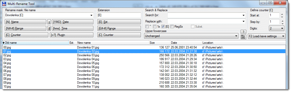

| Nejjednodušší je to v TC udělat rovnou:
[79553-dovo-png] poslední karel 30.08.2017 18:25 |
