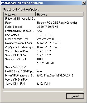

A můj pc je taky ve stejném segmentu. IP adresa 192.168.1.78 viz obr.
