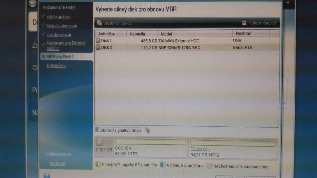

Výše jsem na Vás zacílil dotaz ohledně Acronisu, který jste několikrát vychvaloval. Zajímá mě, jestli při obnově disků/oddílů náhodou také neprovádí něco jako automatickou obravu GUID oddílů nebo úpravu - "opravu" BCD?
záznamy v bcd nemám potřebu kontrolovat / opravovat, když přenos image na druhý disk s acronisem funguje.
když chci při obnově na jiný disk získat stejné id disku, ať to korektně nastartuje, má na to acronis zatrhávátko.
boot cd k trvalému vyzkoušení: http://dl2.acronis.com/s/AcronisTrueImage2016.iso
boot flashka jde bohužel udělat jen z nainstalované (koupené) verze, nebo snad s rufusem, nebo s chytrou krabičkou typu zm-ve300.
