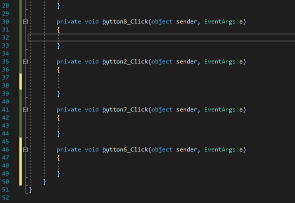

Č.1: Mam několik tlačítek a potřebuji, aby mi ta tlačítka otevřeli jiný program, kde používáme externě odkazy z webu, zástupců podobně takto: chrome:module:FILT23997. Co mohu napsat k řádkům, aby to tak fungovalo? Viz obrázek.
Č.2: Potřebuji, aby se mi tlačítka po kliknutí zbarvila do určité barvy.

To je WPF alebo Windows Forms alebo niečo iné?
K prvej otázke - ak chcete spustiť iný program, tak spustíte nový proces, napr.:
using (Process p = new Process())
    process.StartInfo.FileName = "program.exe";
    process.StartInfo.Arguments = "argumenty";
    process.StartInfo.UseShellExecute = false;
    process.Start();
    process.WaitForExit();
K druhej otázke - tie tlačidlá majú svoje vlastnosti alebo štýly, ktoré im môžete zmeniť. Visual Studio dopĺňa názvy vlastností, takže jednoducho nájdete tú, ktorú chcete zmeniť.
