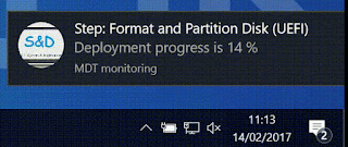

BONUS : Jestli chcete i informační okénko, vyjížděcí zpravu, by bylo zapotřeby nejdříve nainstalovat nasledujicí modul :
- Deklarovat a přidat :
- Ukázka a vice informací o BurnToast . http://www.systanddeploy.com/2017/02/display-windows-10-notifications-with.html

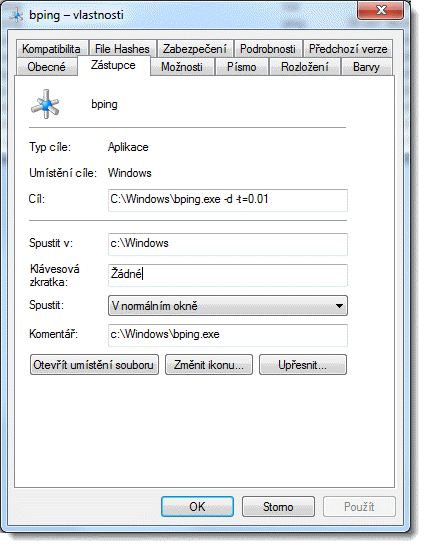

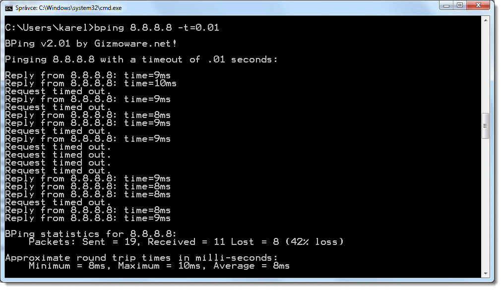

Tohle prý pípá, nezkoušel jsem.
http://gizmoware.net/bping/
Díky Karle. Vyzkouším odpoledne, až bude v kanclu chvíli klid.
Klid skončí, až to začne řvát:)
Aspoň bude vidět, že něco dělám
Tak jsem to zkusil. Při úspěšném styku se z reproduktorů ozývá zvuk, připomínající srdce zdravého kuřáka, při překročení nastaveného času je ticho. Při použití -d to naopak vydá zvuk při chybě.
