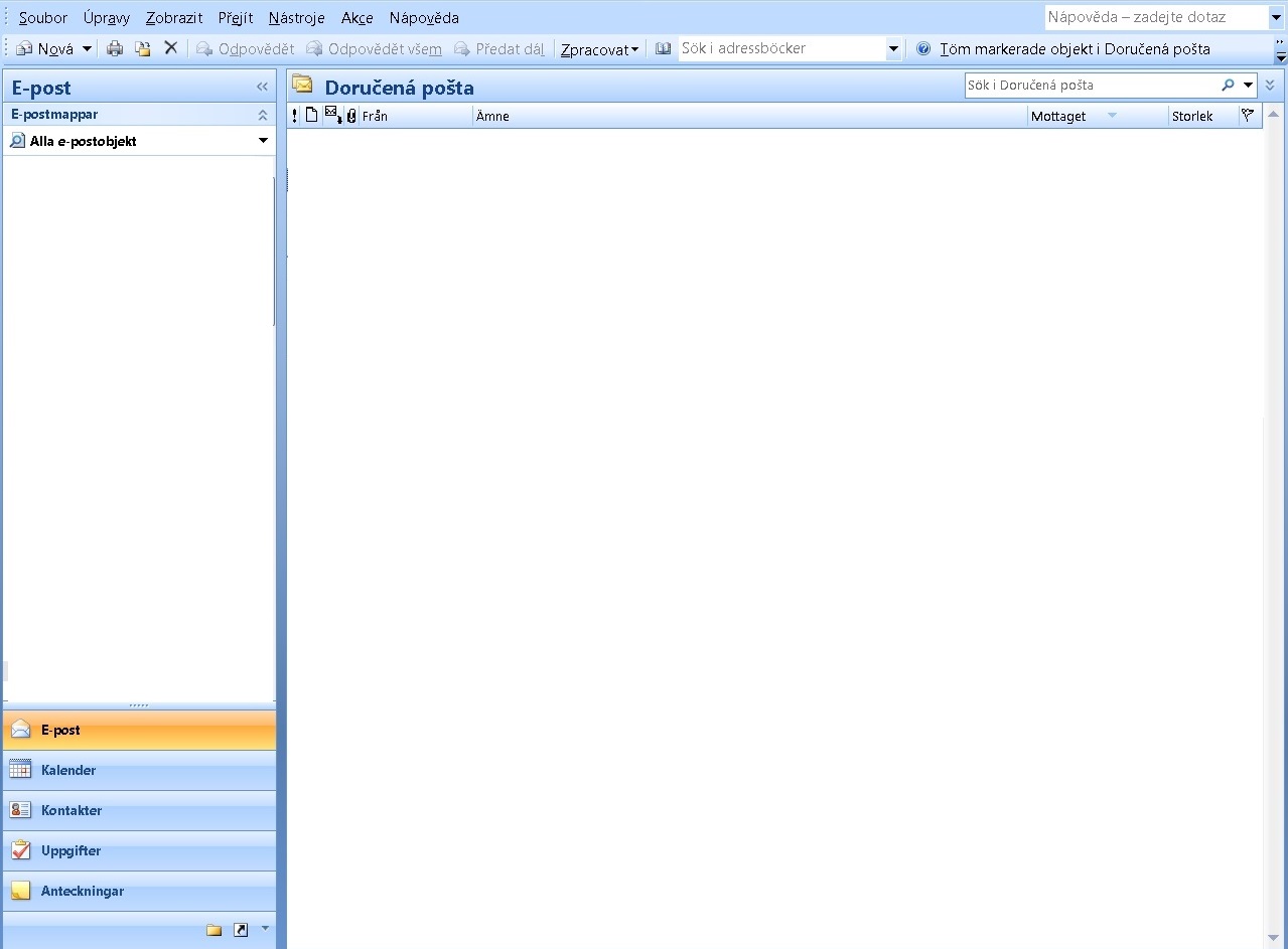

Zdravím všechny,
dneska ráno jsem zapnul Outlook 2007 a vyjel na mě kříženec mezi češtinou a asi němčinou nebo nějakou maďarštinou? Poradí mi prosím někdo, kde bych to přepnul zpět na češtinu? Týká se to jen Outlooku. Ostatní aplikace - Word, Excel atd jsou plně v češtině. Díky moc za jakýkoliv tip jak z toho ven...
Přikládám přílohu pro představu.

POZOR. 12.9.2017 vydal Microsoft aktualizací Outlook 2007 KB4011086 , která po aktualizacích do menu Outlooku přidá míto CZ Švedštinu. !!!! Je třeba tuto aktualizací odinstalovat a zakázat.
