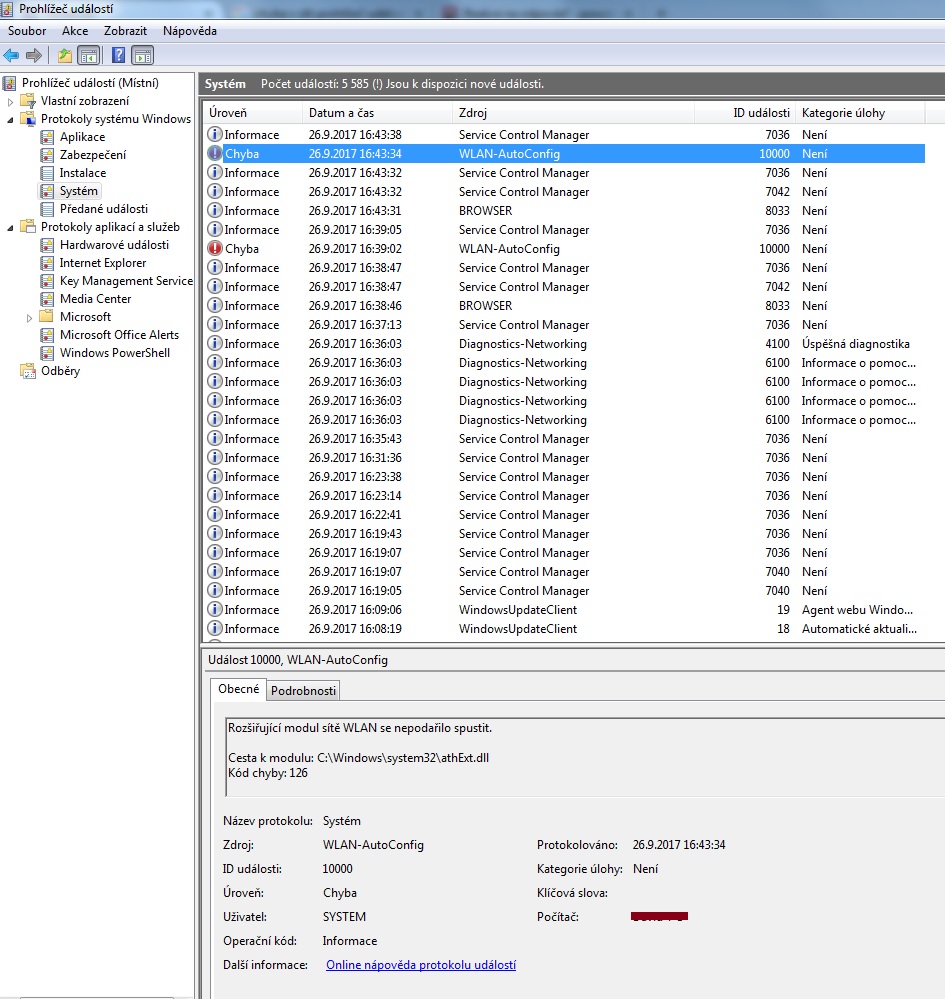

Jak mám, prosím, postupovat, abych v tom prohlížeči události nalezl tu chybu? Bude chyba někde v rou…

eventvwr.msc - protokoly windows - systém, aplikace. (je to podle času + barevné ikony) takže ten m…
lední brtník 25.09.2017 22:29

kde najdu v těch ,,prohlížeči událostí" tu chybu už to tu bylo: eventvwr.msc - protokoly windows -…
lední brtník 26.09.2017 16:52
Přikládám chybu hlášení o připojení. CO s tím? Ano, vím, co jsem instaloval, navíc všechny ovladače…

Prosím Vás, co to znamená to Rozšiřující modul sítě WLAN se nepodařilo spustit. Cesta k modulu: C:\…

Název té wifi karty je jaký? Třeba máš špatné ovladače.
Cesta k modulu: C:\Windows\system32\athExt.dll
Kód chyby: 126
V prohlížeči událostí? Už jsem tady přidal výpist z everestu, také soubor z prohlížeče událostí z danou chybou a zatím nikdo se k tomu nevyjádřil. Kde je chyba a co to znamená? Děkuji
