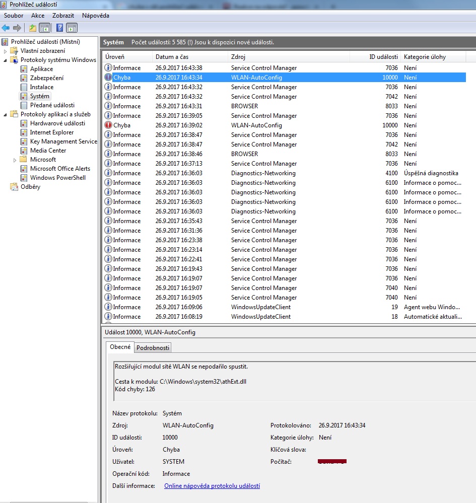

Jak jsem zjistili / jsme zjistili, tak v prohlížeči událostí jsem se díval a píše to opravdu chybu připojení sítě WLAN, jak jsem to říkal již poprvé co jsme zjistili s ESET podporou.
Jedná se tedy o nějakou systémovou chybu a popravdě, nevím, kde a proč je chyba a jak ji napravit.
Ještě zkusím celou situaci dobře popsat. V případě, že stahouji v jakémkoliv prohlížeči nějaké velké soubory (třeba mkv filmy), po chvilce selže stahování a musím neustále mačkat obnovit, aby se to stáhlo. Nejprve bylo podezření Vámi, že to dělá můj ESET smart security, po komunikaci s pánem u podpory mi zjistil, že vidí v protokolech chybu s připojením. Následně jsem to řešil u mého poskytovatele intneretu, ten tam nenašel chybu.
Nakonec jsem zjistil, že to dělá jen můj počítač (notebook a ostatní zařízení připojené k wifi) to nedělá, a tak se ptám, jak postupovat dále.
Co znamená ta chyba: ,,Rozšiřující modul sítě WLAN se nepodařilo spustit. Cesta k modulu: C:\Windows\system32\athExt.dll Kód chyby: 126" a jak ji řešit? TO je jistě příčinou, proč selhává stahování. Díky

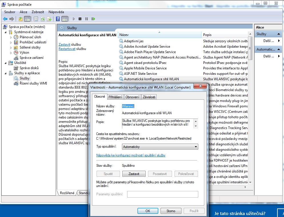

Ach jo. Stejně to, co tam píší, tam ani není. Třeba tam to: 1. Klepněte na tlačítko Start , klepnět…

A nemáš tam ani "Automatická konfigurace sítě WLAN"?
Wikan 26.09.2017 18:36
Abychom si rozuměli. Mě jde normálně internet, jde mi normálně připojení k wifi, rozumíme si, že ano…
David Dizzer 26.09.2017 18:39
David Dizzer
Ano.
Wikan 26.09.2017 18:41
Takže vidíte, že je stav služby ,,spuštěno". takže tam problém není.

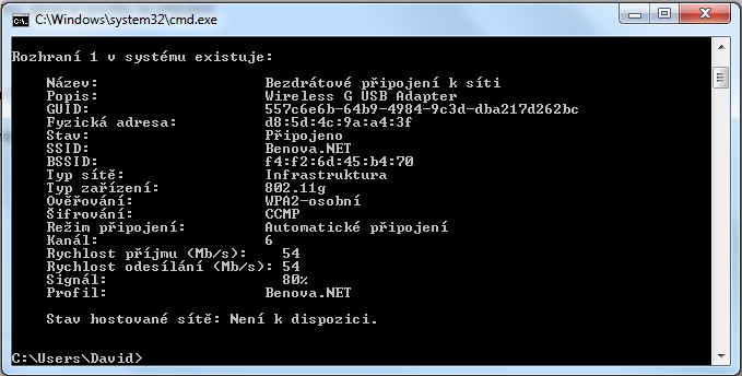

O.k., tak nyní odpovídám, že ano, i první krok jsem již udělal. A tohle je tedy v pořádku? viz přílo…

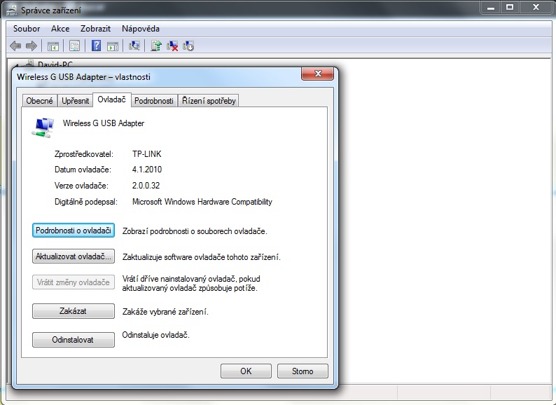

Psals, že máš správné ovladače pro wifi kartu. Jakou máš tedy verzi?
Lukas1982 26.09.2017 18:35
Lukas1982
Ještě jednou :D ....... Nemám wifi kartu, mám wifi adaptér. Konkrétně tedy ovladač pro Wireless G US…

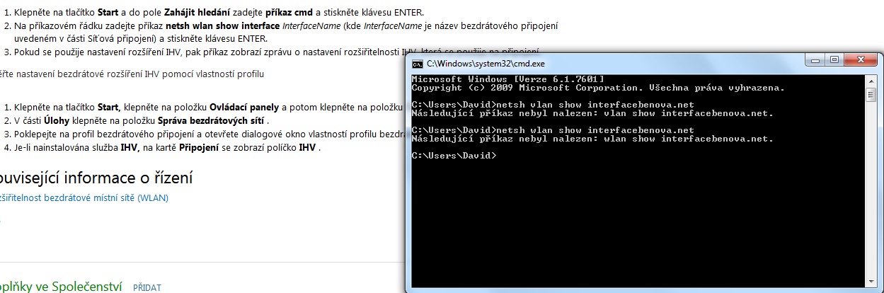

1. Klepněte na tlačítko Start , klepněte pravým tlačítkem myši na položku Počítač a potom klepněte na příkaz Spravovat .
2. V části Správa počítače (místní) klepněte na položku Služby a aplikace a potom na položku Služby .
3. V podokně podrobností v části Název přejděte na položku WLAN AutoConfig .
4. Klepněte pravým tlačítkem myši na položku WLAN AutoConfig , klepněte na příkaz Vlastnosti a na kartě Obecné v části Spuštění vyberte možnost Automatické a klepněte na tlačítko Spustit .
5. Klepněte na tlačítko OK .
Třetí bod tam vůbec nemám, položku WLAN AutoConfig tam vůbec není.
Pak se do toho zbytečně zamotám/e a nezjistíme zase nic a budete mi nadávat, že jsem ,,tracený případ". Když Vás prosím o radu a vy mě odkážete na odkaz, kde to je stejně úplně jinak, tak to pak nesvedu, fakt nemám vystudovanou IT školu. Mohu Vás ještě jednou, poprosit? Děkuji
Úplný začátek návodu jsi taky provedl?
Zakažte připojení k bezdrátové síti a poté povolte bezdrátové síťové připojení
Chcete-li zakázat připojení k bezdrátové síti a poté povolit připojení k bezdrátové síti:
Klepněte na tlačítko Start , klepněte na položku Ovládací panely , klepněte na položku Síť a Internet , klepněte na položku Centrum sítí a sdílení a v části Úkoly klepněte na položku Spravovat síťová připojení .
Klepněte pravým tlačítkem myši na bezdrátové síťové připojení, které chcete spravovat, av rozevírací nabídce klepněte na položku Zakázat .
Po vypnutí připojení k bezdrátové síti klepněte pravým tlačítkem myši na připojení a potom klepněte na položku Povolit .
Už jsem říkal, že ANO! Navíc nevím, jestli mi rozumíte, ale mě internet normálně funguje. A mě přijde, že tento postup je spíš pro vyřešení ,,že nejde vůbec internet".
Pokud se podíváte o pár příspěvků výše, musíte vidět screen, kde je tam POVOLIT A ZAKÁZAT - tohle vše jsem udělal!
Já se nehádám jen důrazně říkám, že jsem to už psal tady, že jsem všechny kroky provedl. Protože viz kolega dole se mě opět ptá a zmiňuje něco, co jsem tu taky dneska už psal desetkrát. Takže mě to trochu už znervozňuje, že to napíšu důkladně v popisu problému a jediné, co napíše je, že musím dát pryč ESS :D To já se pak mohu upsat vysvětlováním několikrát
Ještě jednou :D ....... Nemám wifi kartu, mám wifi adaptér. Konkrétně tedy ovladač pro Wireless G USB Adapter od TP LINK! Ten je nainstalován správně. Instaloval jsem ho jak instlačním CD, tak pro jistotu aktualizoval ovladač ručně
TP link v programech - TP-LINK Wirelessak client utility ukazuje, že verzi to píše 7.0. - ve správci zařízení to píše aktualizace ovladače následovně (viz příloha)

Problem je padajuci ovladac tvojho usb bazmeku, co kludne mohol sposobovat ESS to len tak pre info. Dnes sw sa uz mrdaju do vsetkeho a prinasaju casto viac problemov ako osohu.
Jedina sanca je debugovanie spravy z event logeru alebo to, ze si das inu verziu ovladaca.
