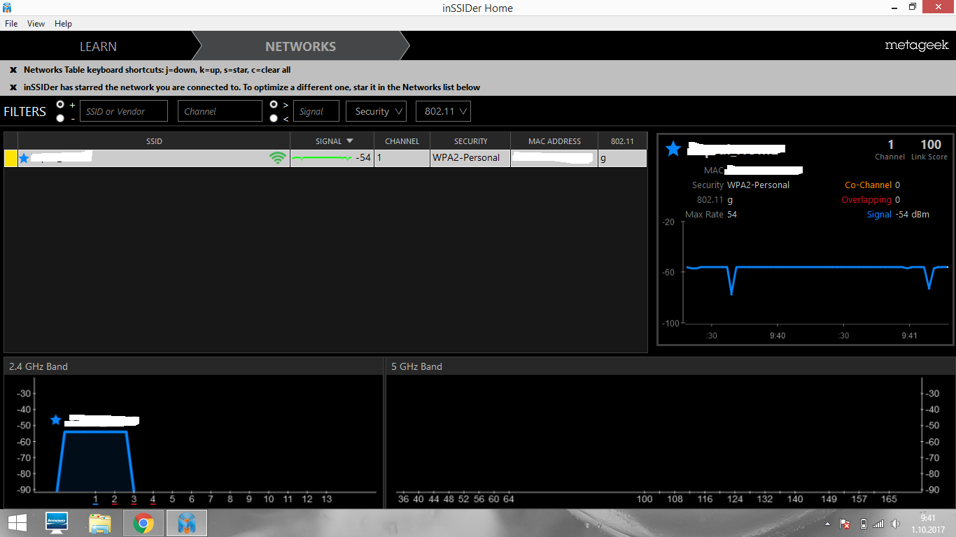

Dobry večer, mam jeden problem. A to ten že pri hrani online hier ma to celkom často odpojuje. Rovnako aj TV ktorá je pripojena k internetu ma krátke, ale časté výpadky internetu. Čo sledujem na pc v príkazovom riadku ping, tak cca 5 sec. ide net v poriadku a následne vybehne 1(niekedy aj viac) riadkov Request timed out. Čo som si všimol tak pri 1 riadku (Request timed out) iternet ide ešte dobre, no ak nabehnú viac ´´riadkov´´ tak nastane výpadok... Ako by som mal tento problem začať riešiť ? Za pomoc vopred vďaka..

Aha, no mám stiahnutý ten inssider. A konkrétne načo sa mam v ňom zamerať ? Prikladám screen z inssi…

Tuto je screen..

nikdo tě neruší, nemáš žádné sousedy. signál není moc utlumený, tipuju tak jednu zeď. přesto chytáš…
přesto chytáš jen normu 11g, znamená to buď příliš chybový enkový signál, nebo zastaralý typ tajného routeru.
komunikaci s routerem taky všem zhoršují špatné androidí ovladače v domácích telefonech.
