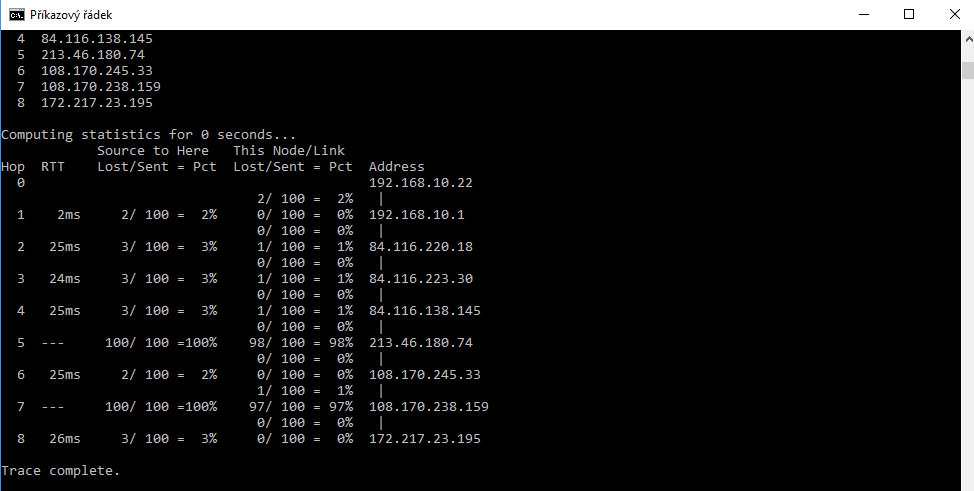

Tady dávám screen, někde to úplně vypadne, nebo moc to nechápu

- To znamena, ze na 213.46.180.74 to vazne. * Zkousel jsem tu adresu PINGnout od sebe, bez odpovedi…

Taky mi to nejde pingnout, jen mi to píše " Request timed out " . Tohle je ovšem už problém někde u…
br1nq 07.10.2017 14:47
br1nq
Tohle je ovšem už problém někde u poskytovatele a ne u modemu, ne? - Ne, 213.46.180.74 je IP adresa…

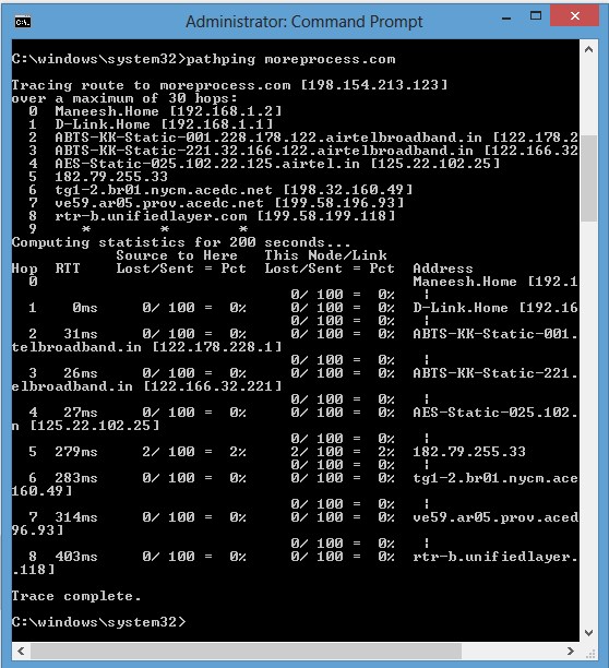

• V prvni rade nejdrive zkus stabilitu v tvé "LOCAL|Mistni" siti, nez budes hledat chyby na WAN.
TiP ~ Misto "PING" nebo vyse uvedeného "Tracert", muzes pouzit i "PatchPing" ktery dovoluje odhalit problém v jednotlivych cástech smerovani ,ukaze topologické usporádání jednotlivých bodu.
pathping -p 1 -n  google.cz
• S vypisem vysledku do souboru .txt :
*Soubor najdes v korenu disku C:\.
pathping -p 1  -n  google.cz  > c:\Muj_Packet_Lost_Log.txt
[79951-pathping-pc-poradna-jpg]
* Dle mne na reklamaci to opravdu neni a pri surfovani to snad nemuzes ani poznat.
* Zkousel jsem tu adresu PINGnout od sebe, bez odpovedi ..
PS: cisla znamenji, kolik paketu bylo poslano a kolik jich bylo nedoruceno|straceno.
Priklad : 0/100 = OK, ale 90/100 = 90 ze 100 je straceno|nedoruceno.
