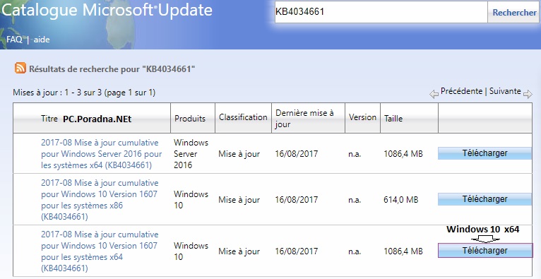

- TEORETICKY : Myslis ze posledni "BUILD" + Posledni "ISO Offline UPdate pack" by mohl popripade stacit ?
TiP ~ [UPdate ISO] : https://www.catalog.update.microsoft.com/Search.aspx?q=KB4034661
![[79950-update-pack-iso-jpg]](https://pc.poradna.net/files/79950-update-pack-iso-jpg)
* Ve volbe zvolit Windows 10 x64, v pripade ze vlastnis 32 tak samozrejme x32 ...
Po cisté instalaci Windows 10 + instalace vyse uvedeného paku UPdate, vytvorit bitovou 'copy|clon', ale casem bude i tak potrebovat novejsi aktualizace.
