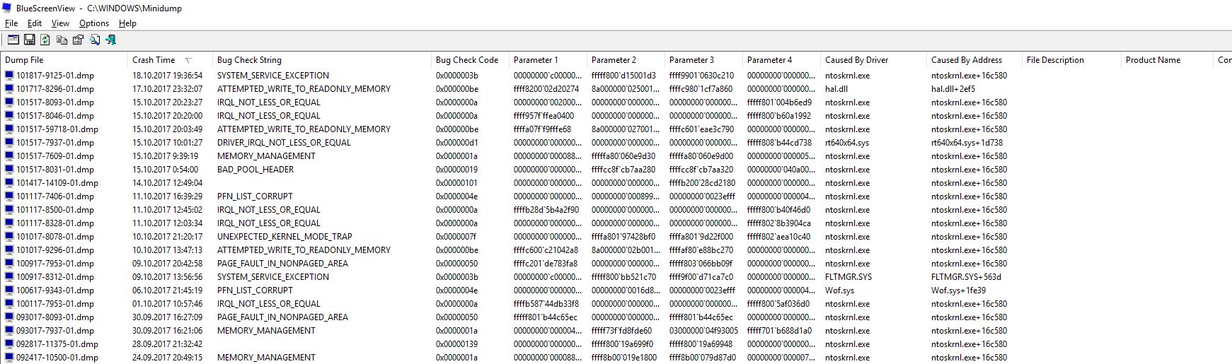

Prikladam screenshot minidumpu, kde muzete videt, jak mi to pada.
Mate nekdo predstavu, kde by mohla byt chyba?

Chybové hlášky umí prohlížet BlueScreenView od NirSoftu, zaměř se na sloupec "Caused by driver". Ale…
Machr55 10.10.2017 08:28
Machr55
Á, nevšiml jsem si, že máš přiloženu obrazovku z BlueScreenView - tak jako bych ten první odstavece…
Machr55 10.10.2017 10:33

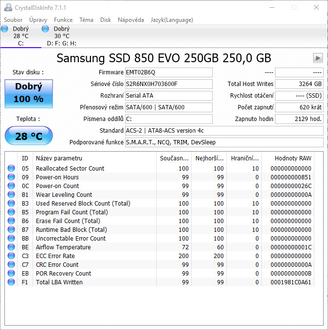

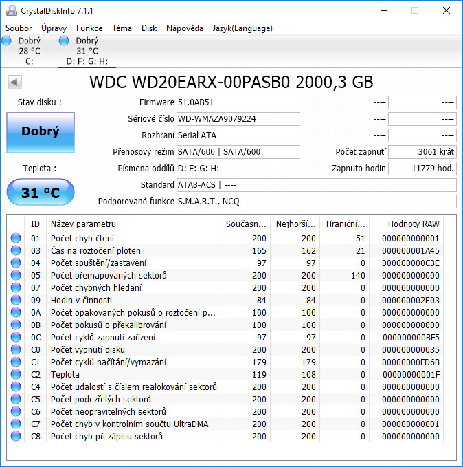

Oba dva vypadaji dobre, ne?
Mandark 10.10.2017 10:45
Mandark
Jojo, vypadají OK. Tak ještě ten test RAM. A možná bych ještě nejprve zkusil vyměnit zdroj, ten je n…

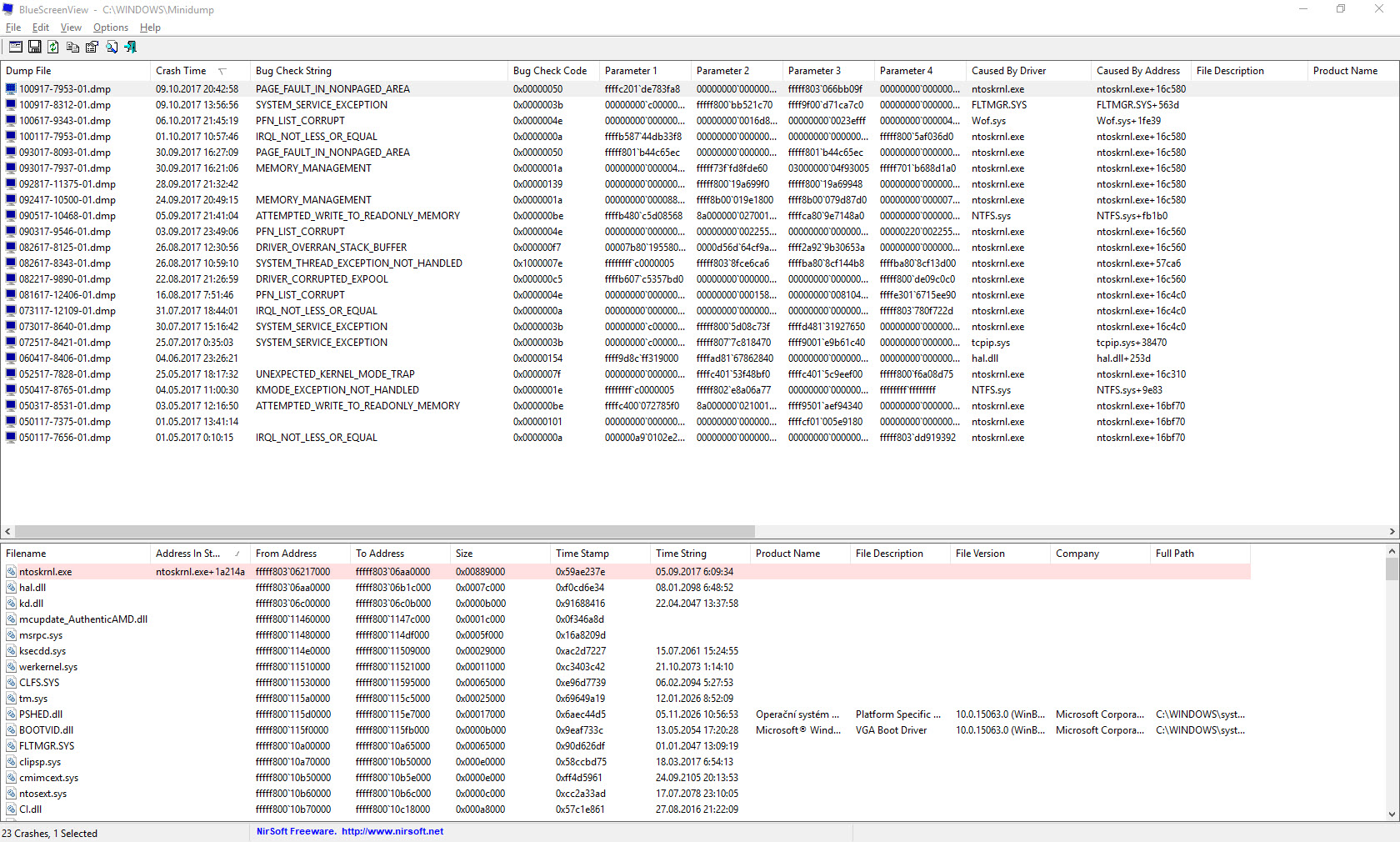

to nieje screen minidumpu,to je screen zoznamu minidump súborov,ktorý je nám úplne nanič,reálne treb…
audax 10.10.2017 10:22
audax
Jak to mam udelat?
Mandark
Sestava: Procesor: AMD FX-8350 RAM: 8 GB GPU: AMD Radeon R9 380 Motherboard: GA-970A-D3 Zdroj: ZM70…
Mandark 10.10.2017 12:48
