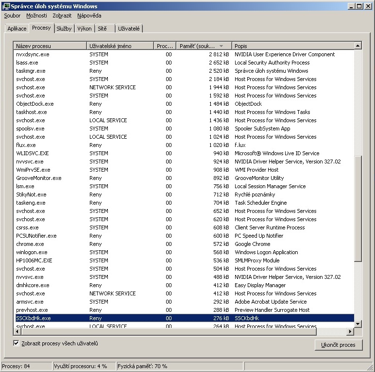

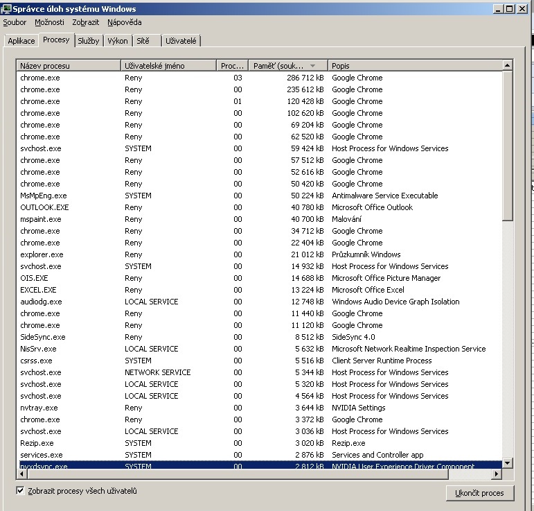

Spustite "správcu úloh" a preverte ktoré aplikácie sa vám spúšťajú (sú spustené) po spustení systému…
Ansam 07.11.2017 17:52
Ansam
Spouštěné programy po startu Procesy
reny09 07.11.2017 21:02
reny09
windows zasrané spywarem, to nejde slušně říct. odspywarovat, odinstalovat z pc nesmysly. xp obvykl…

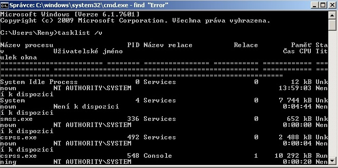

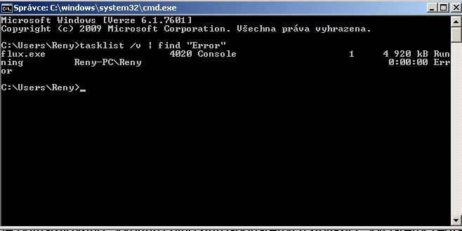

nechat chybové hlášky a v příkazovém řádku (cmd.exe) spustit: tasklist /v | find "Error"
ledníbrtník 07.11.2017 19:22
ledníbrtník
Do příkazového řádku jsem zadala celé, nic mi to nezobrazilo. Do řádku jsem dala cmd.exe a do okna c…

ta svislá čárka je na anglické klávesnici, nebo na normálním českém rozložení qwerty. rakousko-němec…
xp obvykle běží na starším méně výkonném hw - počet jader procesoru, velikost paměti.
nedivím se, že při tom počtu procesů a zaplnění paměti je to zdechlé.
správce úloh v xp neumí zobrazit cestu k programům, ze zkratkového názvu nepoznáš co ti to vlastně straší v paměti.
lepší je process explorer.

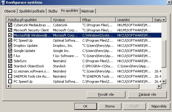

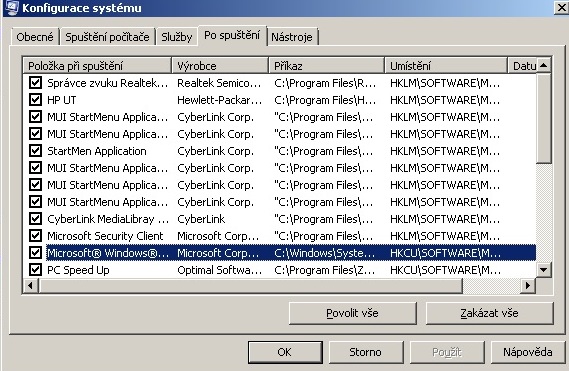

ms autoruns je normální program pro výpis automaticky spouštěných programů - ty z toho zoufalého okénka msconfig.exe s překrývajícími se sloupci něco přečteš?
rakousko-německé rozložení qwertz je ostudou klávesnice, která měla vymřít s psacími stroji z minulého století.
příkaz do cmd.exe zkopírovat jde, ale popis je složitý. jednodušší je přepnout alt+shift na angličtinu.
V tom černém okně vkládat nejde
když nemáš command okno nastavené na rychlé vkládání, tak na jeho záhlaví klikneš pravým myšem a z menu vybereš "vložit".
svislá čára je buď vpravo u enter, nebo vlevo u krátkého shift, ta klávesa se stěhuje. u rozložení qwertz nevím, nikdy jsem ho nepoužíval.

hlavně ten humus odspywarovat, odinstalovat odpad, zobrazit procesy v paměti i všechna spouštěcí místa v pc.
Vše nepoužívané odinstalováno, vypnuto plno autospouštěných aplikací, vyčištěny registry, skontrolováno aplikacemi na hledání spyware (žádné nalezené problémy)
Aha, v okně Vložit funguje a čárka | se tam zobrazí jako dvě krátké čárky nad sebou, které jsou i na klávesnici

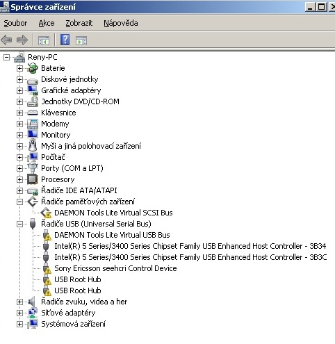

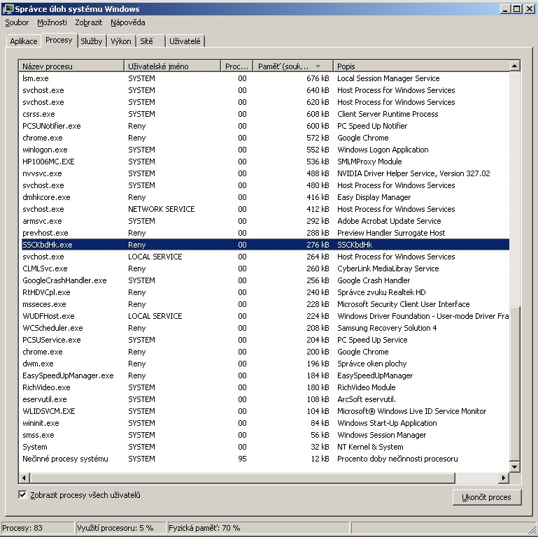

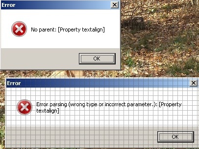

Tak jsem přes proces explorer vymazala vše NOT FOUND, řádky Daemon(aplikace odinstalována), bylo tam něco od Sonny Ericson... A nejde myš. U řadičů vykřičníky, ovladače aktuální ale chyba v registrech :-( Jak to prosím dostat zpět?
Hardwarové zařízení nelze spustit, protože konfigurační informace (uložené v registru) jsou neúplné nebo poškozené. (Kód 19)
Zo zálohy. Máš? Nemáš. Skus: sfc /scannow v Núdzáku, ale garantujem, slabá nádej.
Zálohy sa robia: Ovládačov, Registrov, Body obnovy, ale najsam-fasa je mať po ruke Image (bitovku) vyladeného, čistého systémového oddielu spravenú pod WinPE alebo Linuxom. (nie live)
Ako sa tak letmo dívam na ten tvoj binec nacpatý do OS, vidím pred sebou toto:
Zmazať; Diskpart.exe - Clean, systémový oddiel, nový formát tabuľkou NTFS a čistá inštalácia systému s finálnym záplatovaním tvojej WNT.
Potom si sprav zálohy podľa svojho vkusu všetkého, co dům dal a net ponúkol.
... U řadičů vykřičníky, ovladače aktuální ale chyba v registrech ...
To je důsledek tohoto:
... vyčištěny registry, ...
... Odinstalován přes Revo uninstaler ...
Shrnuto: čistíš registry, používáš nestandardní odinstalovače a ještě se divíš, že Ti něco nefunguje?
Prostě se smiř s tím, že jsi ten systém dočistila (= dodrbala) zcela dočista, nová instalace to jistí. Po ní zapomeň, že existuje něco jako čističe registrů či zrychlovače systému. Registry není třeba čistit, nepráší se na ně.
