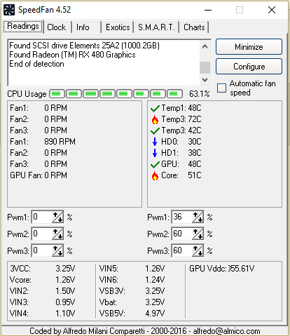

karel 18.11.2017 12:58
RAM league of legends 95% a teď při sledování 2K letsplaye na youtube přez chrome mi to třeba na 85%…
MontyBerns 18.11.2017 13:07
MontyBerns
Místo Speedfanu bys mohl být tak laskav a dát sem snímek z taskmanageru.

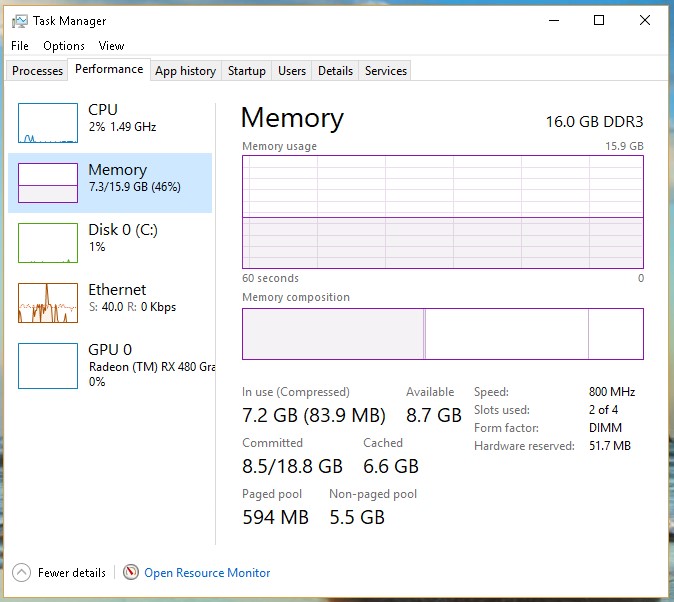

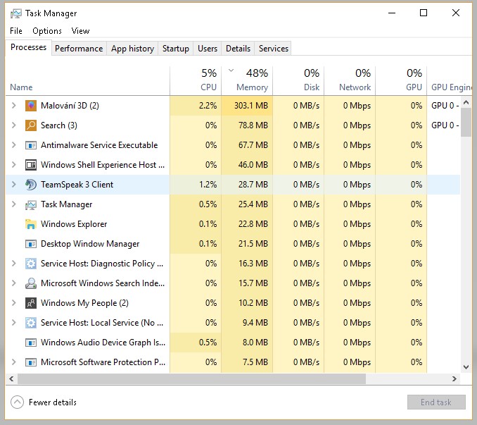

Tady přikládám screeny například z dneška, Hrát GTA V na vysoké detaily ve 2K není problém, jen mi t…
MontyBerns 01.01.2018 12:48
MontyBerns
Co tam máme vidět?
Wikan 01.01.2018 13:02
no proč mi to ukazuje využítí 8 GB ram když reálně to bude tak 1-2 GB max podle mě.
MontyBerns 01.01.2018 13:19
MontyBerns
Spotřeba paměti není jenom součet jednotlivých procesů. Něco využívá systém jako takový, něco využív…
Wikan 01.01.2018 13:25
Měření RAM nemůžeš brát "podle mě tak nějak". Jak je již napsáno, něco bere systém, něco ovladače. K… poslední

ledníbrtník 01.01.2018 13:21
ledníbrtník
s těmi screenshoty si děláš srandu (když pominu že to jsou obrázky). Na druhém je vidět tak 1/10 pod…
