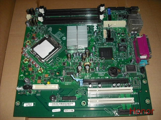

Ahoj píšem ohľadom jednej veci čo má zaujíma chcem som si vymeniť chladič na mojej základnej doske lebo ten starý je veľký a neefektívne ale neviem ci bude na moju zakladnu dosku pasovat preto vás chcem poprosiť o radu ci bude pasovať alebo nie
Základná doska:Dell Inc. 0GM819 (CPU)
Chladic:Silentiumpc fera 3 he1224
Za každú radu bude vďačný :-)
Chceš chladič na základní desku, nebo na procesor? Něco se ti přehřívá? Jaký jsou teploty? Obávám se…

Samozrejme ze chcem chladic na procesor a teploty mam okolo 60 C v normálnom režime čiže tipujem ze…

Tak taky bych řekl že to sedět nebude podle obrázku,ale upravit se dá všechno ty vysoký teploty by m…

Ja si stále myslím ze by to mohlo sadnúť no co budem musieť kúpiť a vyskúšať inak to nevidim :-D a t…

A i kdyby jsi to tam nějak "nabastíl" (o čem silně pochybuji, s ohledem na bílskost toho pasivu), ta…

Išlo mi o to ze som chcel taktovat procesor a nejak mam pochybnosti že to tento chladic proste neuch…

Pochybuji, že Dell/BIOS vůbec nějaké přetáčení CPU podporuje.

Tak na ytb je kopa videí kde taktuju procak a presne mojim pc co mam aj ja napr https://m.youtube.co…

A co si od toho slubujes, to je tvoje "herne PC"? Napisal si iba dosku, aky je zbytok zostavy? a eš…

Zbytok zostavy:procesor Intel core 2 quad q9300 2.50GHz 8gb ram ddr2 GTX 1050ti sc 4gb

Zásadně se taktí z BIOSu aby to bylo stabilní, což značkové sestavy neumožňují. Jakési matlání progr… poslední

Normální režim říkáš čemu? Prosesor bývá vytížen od 0 do 100 %. Teploty se netipují, máš teda nějaký…

Normalny režim tým myslím keď procesor nevytszujem skoro vôbec max iba internet žiadne hry a aj tak…

Takže vytížení nevíš, máš teda nějaký problém? Teploty se dají změřit při zátěži, dá se zkontrolovat…
Obávám se, že standardní chladič na nestandardní desku (Dell) asi nedáš. Budeš muset manuálně přeměřit rozteče děr na desce.
Jo to je Optiplex a socket procesoru je tam o 45° pootočen. Zapomeň, že bys tam něco takovýho, jako je Fera 3, narval.
Samozrejme ze chcem chladic na procesor a teploty mam okolo 60 C v normálnom režime čiže tipujem ze sa prehrieva. Co sa týka chladiča tak som videl ze v balení naco sa ten chladic pripevniť tak je tak uchytenie pre AMD a tie diery rozmerovo vyzerali že budú pasovat na môju dosku a ešte k tomu pootocenenu procesoru tak som si tiež myslel ze nemusí byť presne na celej ploche položený že stačí keď ten chladic bude normálne a procesor pootoceny tiež normálne
A i kdyby jsi to tam nějak "nabastíl" (o čem silně pochybuji, s ohledem na bílskost toho pasivu), tak kam to asi bude funět ? = věžový chladič prostě není vhodný.
(už ti bylo řečeno co a jak máš udělat s tím stávajícím, který musí být naprosto dostačující)
Naopak, bolo by fajn, keby sa dotykali po celej ploche.
