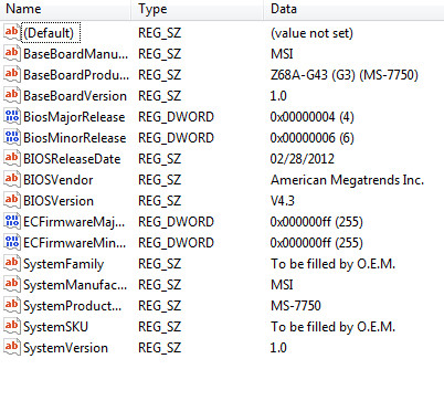

Toto som našiel v registroch. Je to verzia BIOS? že 4.3..??

Neviem čo je CMOS, ale stiahol som si poslednú aktualizáciu BIOS základnej dosky a po aktualizácii j…
