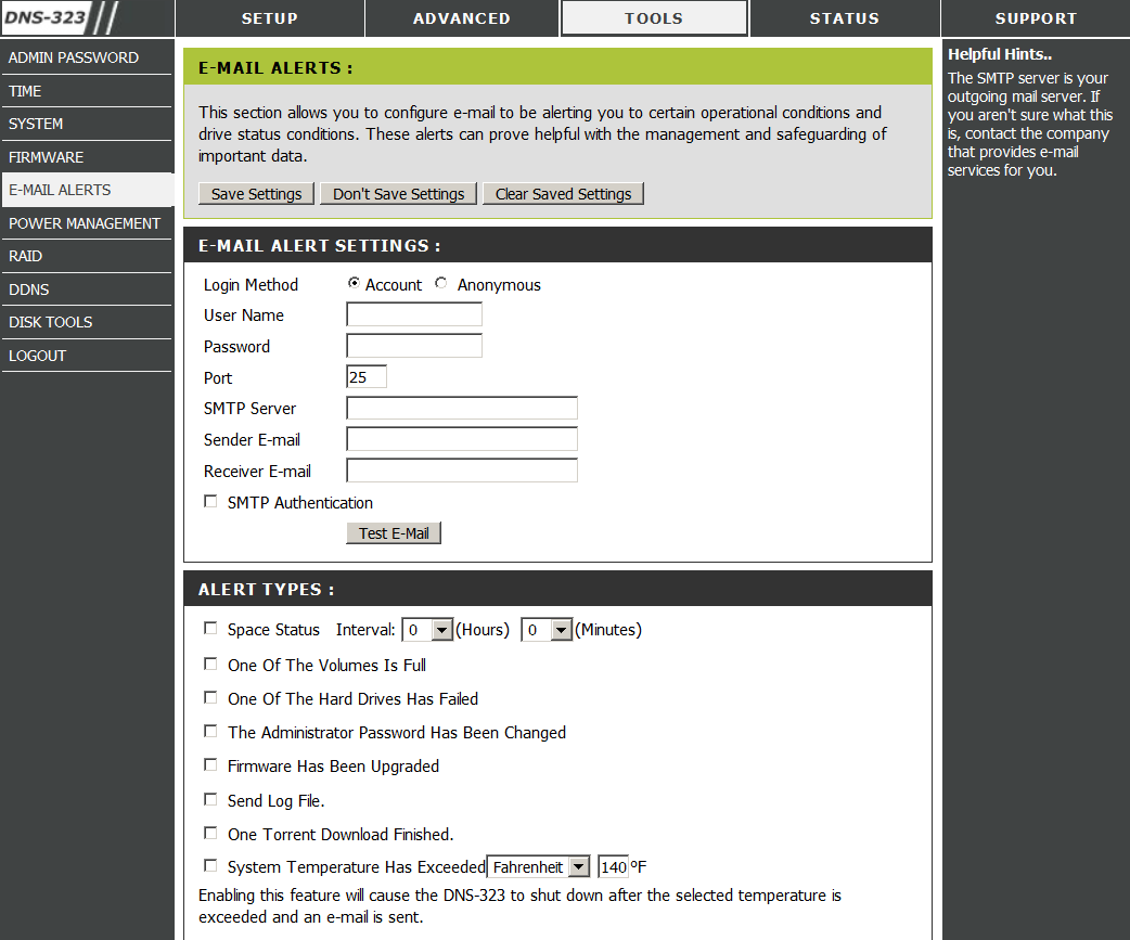

Koukám že to má něco jako posílání alarmu na mail. Jsem z toho jelen jak to nastavit.
Cat 29.12.2017 20:04
Cat
Co není jasné? Nastavení e-mailu nebo nastavení alarmu? Zdá se mi to docela srozumitelné.

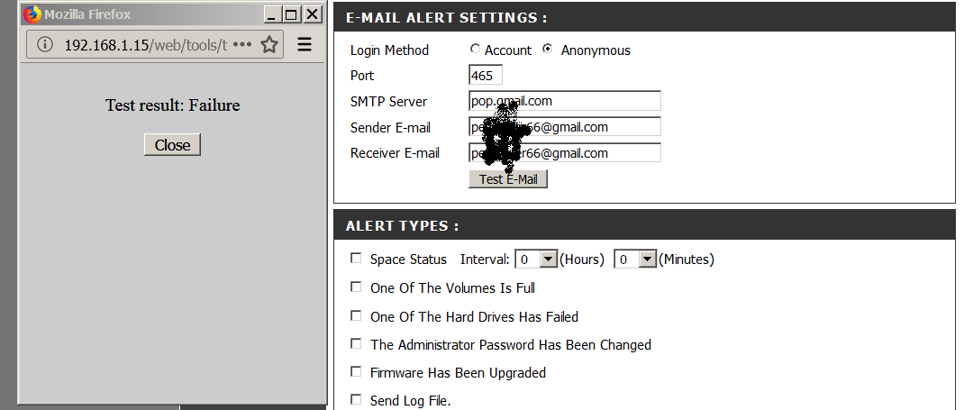

Nastavil jsem to, dal jsem test a psalo to email failure. Jak to není v češtině, tak to není pro mě.
Cat 29.12.2017 20:47
Cat
Na tohle snad ani čeština není potřeba. Jméno, heslo, port, odchozí SMTP server, adresa odesílatele,…

SMTP server bude těžko pop.
karel 29.12.2017 21:25
Píšou to zde: nastaveni-smtp.html
Cat 29.12.2017 21:27
Cat
Správně je smtp.gmail.com
host 29.12.2017 21:31
... a nejsem si jistý, jestli Gmail podporuje anonymní přihlášení. Login Method bych použil Account.

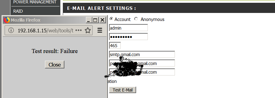

Nejde to.
Cat 29.12.2017 21:40
Cat
Ty máš na gmailu účet admin? Asi ne, že?
Wikan 29.12.2017 21:42
To tam skutečně vyplňuješ "admin"?
host 29.12.2017 21:43
Ano v nasu mám admin a moje heslo
Cat 29.12.2017 21:46
Cat
V tom odkazu máš příklady, pomocí Google Translate to zmákneš. Admin na Google nebudeš.
karel 29.12.2017 21:43
Ne na gůglu ale v nasu.
Cat 29.12.2017 21:45
Cat
Ale tady vyplňuješ přihlašovací jméno k Gmailu, ne k NASu.
host 29.12.2017 21:45
Jenže tam máš vyplnit právě účet u gmailu.
Wikan 29.12.2017 21:46
Posíláš to sám sobě. http://forums.dlink.com/index.php?topic=10131.0

Tak už to funguje, ale musel jsem použít účet od seznamu. Ten z gmailu jsem nerozchodil.
Cat 30.12.2017 09:14
Cat
Musel by sis v nastavní google účtu povolit "Méně bezpečné aplikace", výchozí stav je vypnuto a podo…
