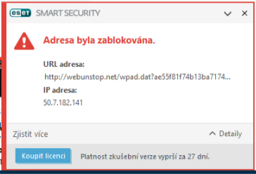

Ahoj mám otázku. Nedávno jsem stahoval nějaké torrenty a dostal jsem se na stránku se souborem exe. Říkal jsem si, že to bude nějaký bordel, ale nakonec jsem to stejně otevřel, protože jsem neměl jinou možnost jak ten soubor z někama stáhout. Otevřelo mi to nějaký prohlížeč bez ničeho, jenom jsem mohl klikat na nějaké odkazy,ale tam už jsem byl opatrný, protože mi to přislo jak nějaký prohlížeč na deepweb nebo tak něco. Ani jméno to nemělo, nic. Přikládám sem screen toho co mi ten eset blokuje a tak se ptám, jestli někdo ví jak to smazat. Zkoušel jsem s ním projíždět pc na viry a nic mi to nenašlo, spíš mi to příjde jak nějaký script nebo něco co jede na pozadí prohlížeče, protože někdy se to posílá co 5 minut, někdy co půl minuty, někdy třeba jednou za půl hodiny. Děkuji za rady :)
Skontroluj si nastavenie proxy servera v prehliadači. Alebo rovno použi Adwcleaner prípadne aj Malwa…

No je tam napsaná přesně ta adresa co mi vyskakuje: http://webunstop.net/wpad.dat?ae55f81f74b13ba717…

Proxy tam nemá čo hľadať. Štandardne je voľba bez proxy. Treba to celé ešte prečistiť tým čo som spo… poslední
