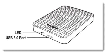

Přidat otázku mezi oblíbenéZasílat nové odpovědi e-mailem Externy HDD Maxtor M3 2TB - problém z propojením
Takže na vianoce som si našiel pod stromčekom Externy HDD Maxtor M3 2TB a teraz môj problém, keď ho pripojím cez krátky kabel čo bol priložený ku hdd tak disk normálne funguje. Lenže vpredu pripojený byť nemôže a tak som sa ho pokúsil pripojiť dozadu do USB 3.0 portu, za tým účelom som kúpil 3 m dlhý USB 3.0 kabel. Problém je že keď pripojím USB kabel z externého disku do predlžovacieho kábla zapojeného do PC tak počítač má problém rozpoznať disk. Načíta ho vyše hodinu a aj to vždy skončí pádom systému čo môže byť problém?
