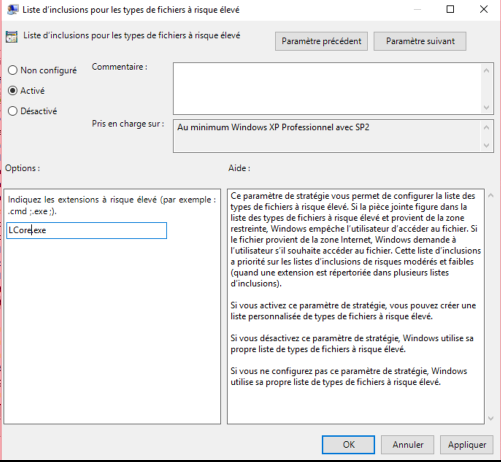

• Nazdar, tusim ze by se melo dat dezaktivovat pres :
gpedit.msc
• Na pravo : "Nastaveni uzivatele/user config" -> "Admin template (Administratorska sablona)" -> "Windows komponenty/slozky " -> "Attachment Manager" a do "Inclusion list" pridas tvuj LCore.exe -> "Aplikovat" :
*Omlouvam se, ale bohuzel nevim jak je to presne cesky.
[80851-lcore-png]
• Dokonce jsem ten postup nasel i v odkaze vyse, ale mozna se pletu, jak myslis..
* Jde o prideleni vyjimky pro tvé ".exe" kde u spusteni nebude zprava viz (run them without the warning) o zabepeceni zobrazena, viz (low file type).
Enable the policy Inclusion list for low file types, and in its settings specify the list of file extensions you would like to run, e.g., .exe; .vbs; .msi. The system will ignore the markers on the files with these extensions and run them without the warning
To jsem zkoušel v sekci "low". Jenže tam je možno zadat jen příponu a ne celý název souboru. Ne lcore.exe, ale exe - a to pak platí pro všechny..
Edit: zkusil jsem
.exe
a stejně to nefunguje. Možná to chce restart PC, což teď nemohu. Ale odblokovat všechny exáče, to bych určitě nedělal.
Jinak, ta utilita z prvního odkazu také nezabrala..
gpupdate /force
*Ale asi i tak tento postup to nebude nejlepsi cesta..
