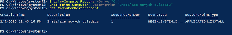

• Pomoci PowerShell, muzes rychle na své zalohy nahlédnou, pomoci jednoduchého prikazu :
Get-ComputerRestorePoint
• Takle kdyz delas instalaci nového HW prvku, nového SW, vzdy je nejaka moznost ze muze zpusobit problémy (od kompatibility, verze az po ..), tak si udelas zalohu, ze které se muzes vratit zpet, jako : [ZALOHA] :
Checkpoint-Computer –Description "Zkouska instalace nového programu"
• V pripade, ze zalohy nejsou nastaveny, nebo povoleny, jejich povoleni je jedoduché a kratke, kuprikladu chces aby zaloha byla provedena pro disk "D:\" [POVOLENI]:
[ZALOHA] :
Nebo:
.. atd
[POVOLENI]:
[DEZAKTIVACE]:
