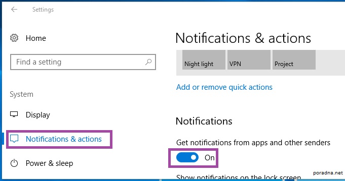

• Dela ti to kazdé zarizeni ? Zkousel jsi jiné USB ?.
[TiP] ~ Samotna hlaska, moznost odpojeni, kdyby se nezobrazovla vubec, staci ji jen aktivovat pomoci klaves " WIN+X"(nebo parametry) -> "Systém" -> "Notifikace" -> "ON"
[81027-notifikace-on-jpg]
Ako píše XoChanel, treba "bubliny" iba povoliť v nastavení.

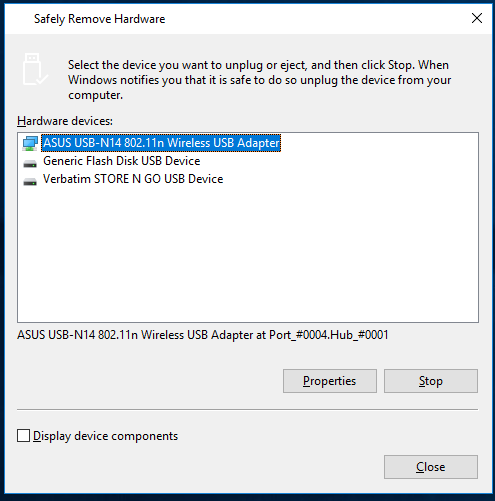

• Nech zapojené to tvé zarizeni a v té console zadej :
%SystemRoot%\System32\RUNDLL32.EXE shell32.dll,Control_RunDLL hotplug.dll
* Mel by jsi videt okenko, kde odebiras periferie -> odepbrat, treba to tvé USB.
[81030-odebrat-png]

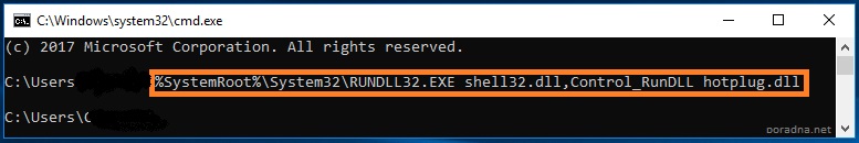

• Jak je servis "plug" running|pusten, tak v té consoli CMD zadej :
* Po okopirovani textu pouzit : Oznacit a "CTRL+C" a pro prilepit "CTRL+V"
[81031-srh-jpg]
• Tim otevres to "Safety Remote" a odeberes to tvé zarizeni.
* Takle po uspesném odebrani vime ze sluzba funguje a problém je jen v samotné notifikaci.

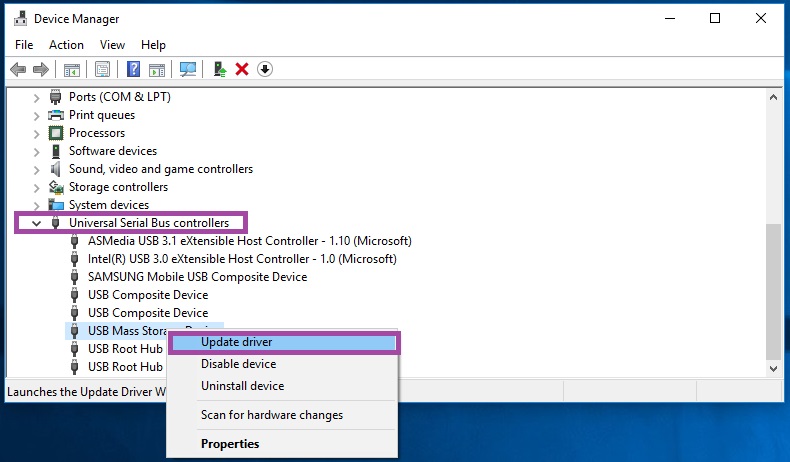

• A ovladace 'spravce zarizeni' jsou aktualni, poresentované ?
* "USB" -> "USB Mass Storage" -> "UPdate|Aktualizovat".
[81033-aktualizace-ovladace-mstorage-jpg]
* U praveho kliku na Mass Storage -> Vlastnosti, mas i polozku 'EVENT', je tam nejaka historie zasahu do ovladace ?

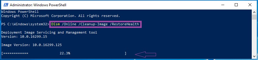

• Popripade pouzit [DISM] a nahlednout na obnoveni a zdravi systému :
Dism /Online /Cleanup-Image /CheckHealth
[Pro opravu] :
Dism /Online /Cleanup-Image /RestoreHealth
• Oprava (RestoreHealt), nebo scan (CheckHealt) zabere nejakou dobu, radkove nekolik minut, nez je STATUS 100% :
[81034-dop-jpg]
* Pozor, console musi byt spustena jako spravce, jinak ti bude vracet namisto provedeni prikazu "Error 740".

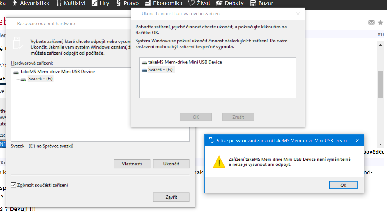

Toto se mi v sedmičkách ztratilo už před léty. Mám možnost bezpečně odebrat akorát paralelní porty (proč bych to dělal jsou zasunuté v PCI) a tiskárna na jednom z nich připojená (tam by to možná smysl mělo), flešky ani externí disky se mi v seznamu neukazujou. Bohužel nevím po které ze změn to zmizelo, a naopak mám dojem, že to zmizelo z ničeho nic.
Já jsem se s tím smířil, flešku vyndavám normálně (když na ní nikdo nepíše), externí disky po vypnutí nebo poté co najdu dialog bezpečně odebrat složitou oklikou (přibližně: správce zařízení, vlastnosti disku, změnit nastavení, zásady a svazky, a tam je odkaz na bezpečně odebrat; s disky funguje, ale u flešky zobrazí něco jako "zařízení vyměnitelný disk Q není vyměnitelné a nelze jej ukončit ani odebrat").
No, musím se s tím zatím nějak smířit a až někdy bude čas a nálada, tak zkusím celé PC přeinstalovat a třebas se to opraví. Po všech úpravách, které mi poradil pan XoXoChanel se mi i při vlastnostech disku ve správci objevuje to co tobě - tedy "zařízení vyměnitelný disk F není vyměnitelné a nelze jej ukončit ani odebrat".
