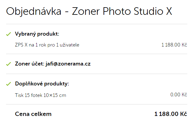

Cena pro nového uživatele předplatného X je 1188,-
Stávajícího uživatel se musí proklikat přihlašováním, aby se dozvěděl, že pro něj je cena ... chvíle překvapení ... 1188,- Takže už není zvýhodněn ani přechod na předplatné pro stávající uživatele?
https://pc.poradna.net/files/81141-jafi-2018-01-25-11-38-18-png

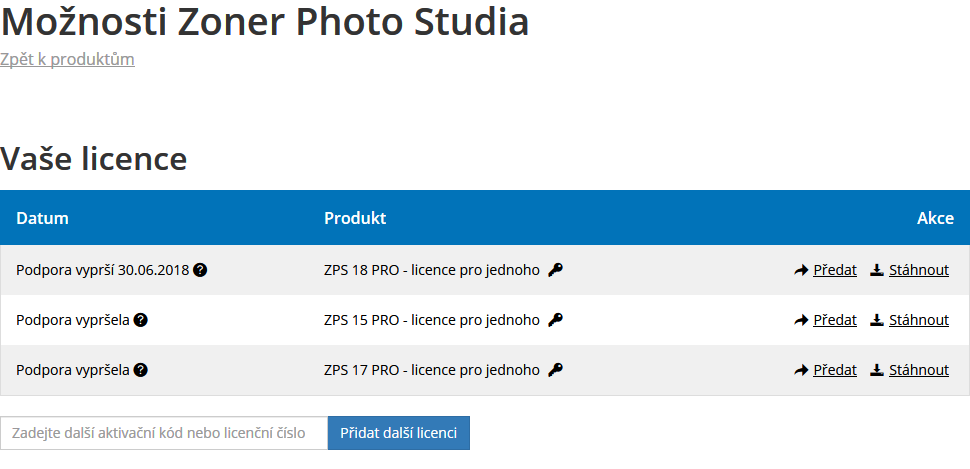

Když se chci podívat na svůj Zoner účet, nevidím tam po přihlášení žádné předchozí licence. Postrádám 15, 17, 18.
Každý majitel starší verze ZPS má automaticky nárok na zvýhodněnou cenu (momentálně to je 708 Kč). Tento týden ovšem navíc máme akci, kdy předplatné pořídíte za 649 Kč s garancí této ceny i pro dvě následující prodloužení: photo-studio.aspx?sale=2018-01-three-years Nejprve ale pojďme vyřešit váš Zoner účet – ze screenshotu vidím, že jste se přihlásil e-mailem jafi@zonerama.cz. Jste si jistý, že jste na tento e-mail objednával a používal vaše Zoner Photo Studia? Nemáte je spárované spíš s nějakým e-mailem na Seznamu, GMailu, Centru atd.?

Honzo, už jsem to našel – předchozí verze jste pořizoval na jafi@pspad.com. Zkuste se přihlásit pod tímto e-mailem.
Presne tak, minuli jsme se jen o par minut (viz mail nize). Diky.
Chyba je na me strane. Opravdu jsem pouzil jsem spatny ucet. Na tom spravnem uz vidim licence od 14 do 18.
Takze moje omluva Zoneru.
Super, jsem rád, že jsme tomu společně přišli na kloub. Pokud byste potřeboval pomoci s čímkoliv dalším, obraťte se na kolegy z podpory na kontakt.aspx.

Divné, já tam, 15,17,18 mám:
https://pc.poradna.net/files/81142-screenshot-2018-1-25-vase-licenc-png
