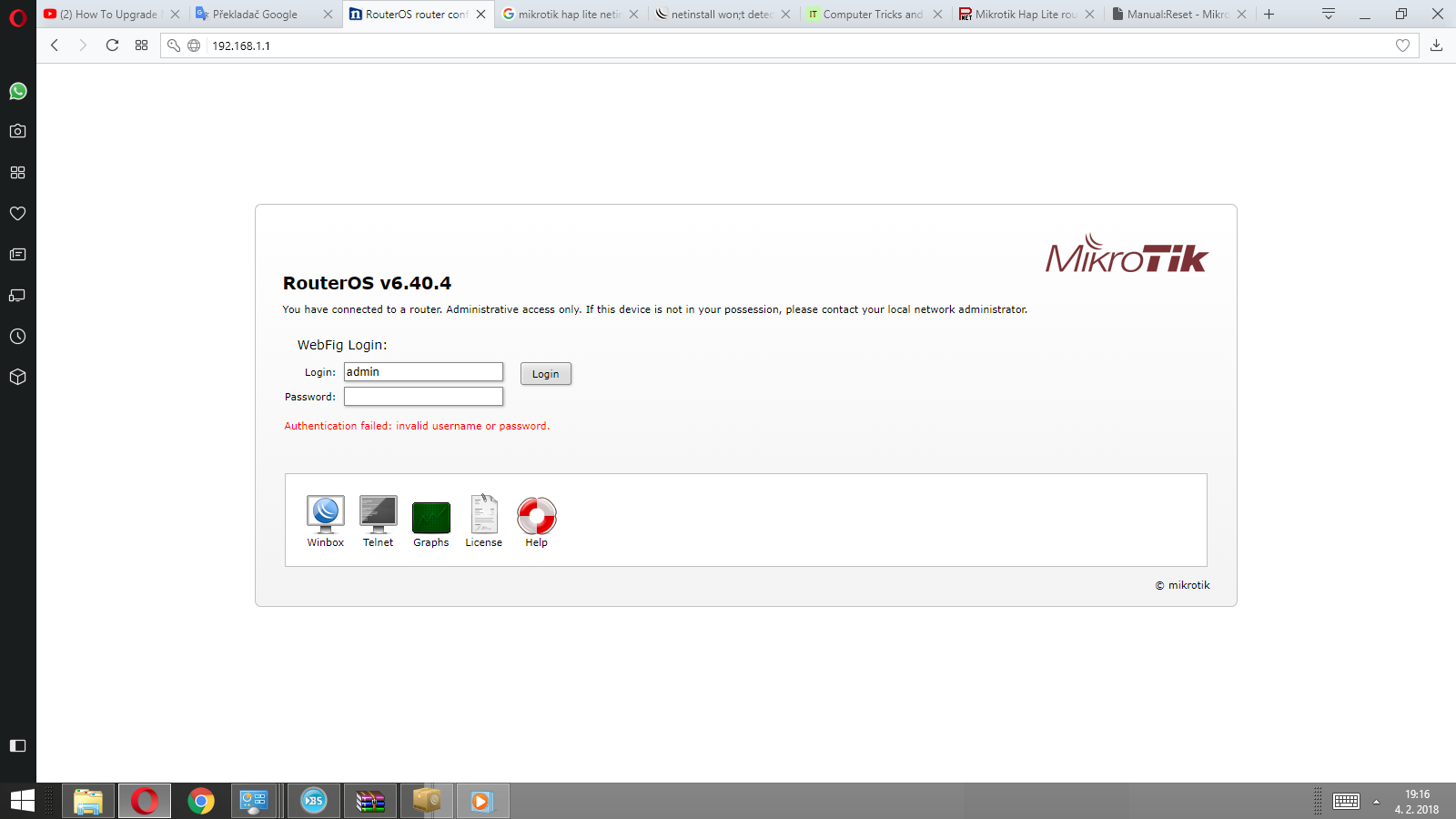

Zdravim, koupil jsem od znameho router Mikrotik Hap Lite a nedari se mi ho resetovat do defaultu. Stahnul jsem si Netinstall porad se mi router do nej nechce nabootovat.
Mam modem od O2 Huawei B315 ktery pouzivam jako router, do nej je zapojeny Internet (WAN), dale pak muj notebook a Mikrotik Hap Lite.
Mohl by mi prosim nekdo poradit jak to cele nastavit abych to mohl resetovat?
do mikrotiku jsem se dostal kdyz jsem na svem pc nastavil ip-automaticky a v prohlizeci 192.168.1.1…
