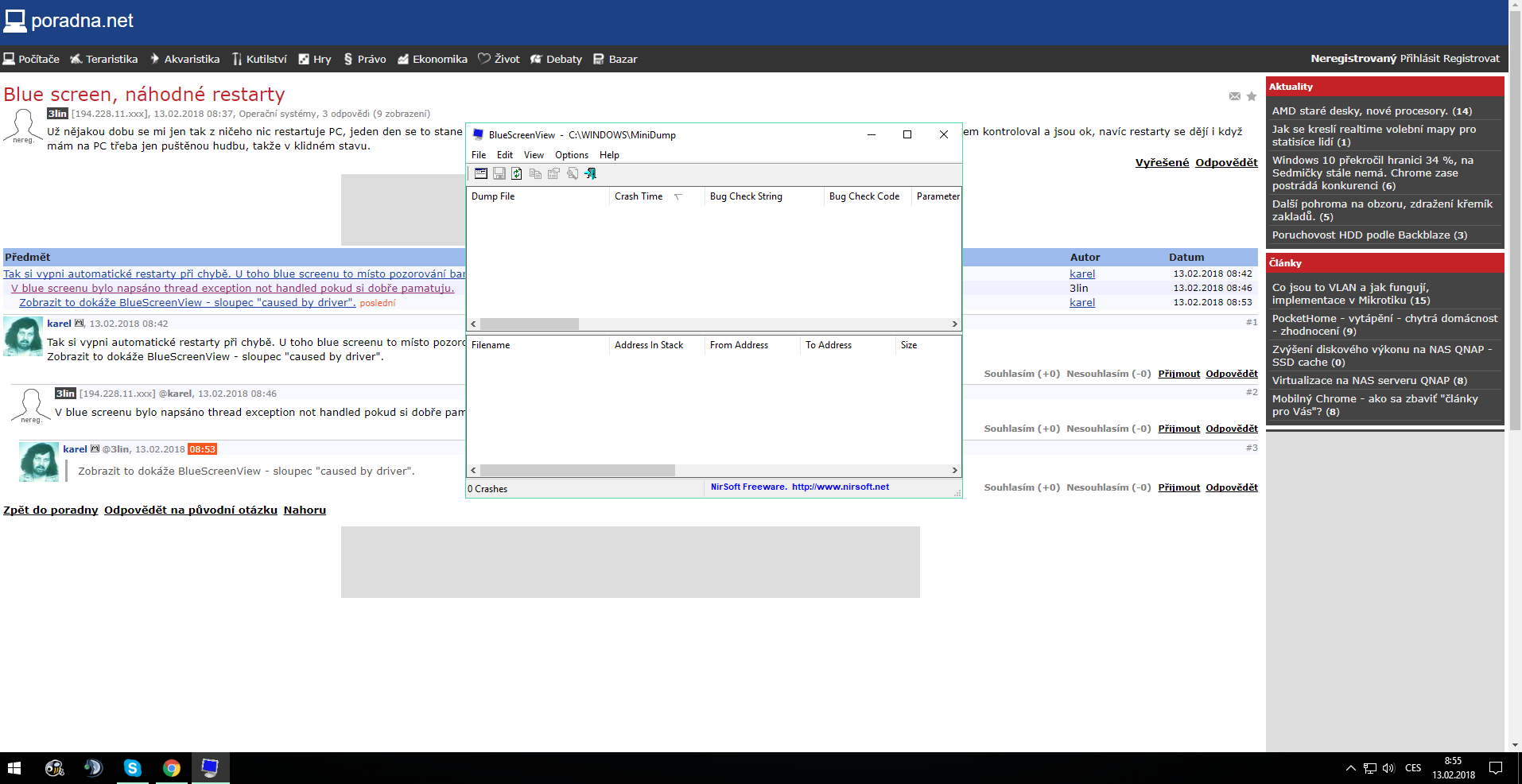

Tak si vypni automatické restarty při chybě. U toho blue screenu to místo pozorování barvy chce číst ta slova.
Zobrazit to dokáže BlueScreenView - sloupec "caused by driver".
V blue screenu bylo napsáno thread exception not handled pokud si dobře pamatuju.
Nic tam nevidím.

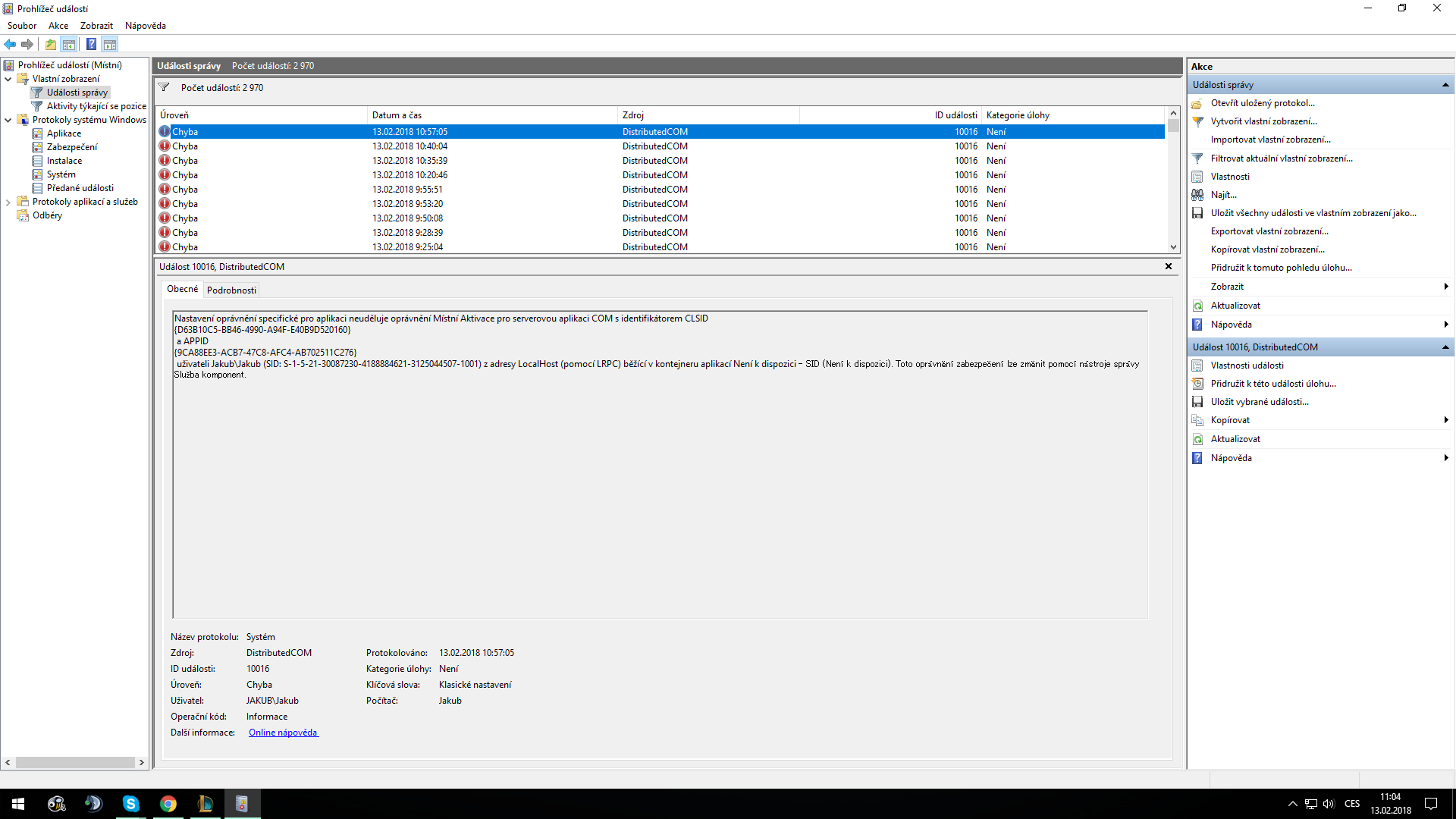

Tak navštiv Prohlížeč událostí a hledej chyby z doby pádů...
Co to je? Je to tam ukázany co pár minut. Pak tam mám ještě kritické chyby a tam je u všech napsáno že se systém restartoval aniž by se před tím zcela vypnul, tato chyba může být způsobena tím že systém přestal pracovat, selhal nebo došlo k neočekávané ztrátě napájení. Fakt úžasná zpráva, na to bych sám nepřišel.
tieto dCOM si nemusíš všímať,prezri protokoly systému win a protokoly aplikácií,pokial je chyba v prerušenom napájaní,môže byť chyba vo vadnom,dožívajúcom alebo slabom zdroji,chyby v oprávneniach prístupu sú za určitých okolností normálne,užívatel nemá prístup ku všetkému v systéme na rozdiel od administrátora,to je za určitých okolností normálny stav/hlavne pri chybe 10016/....
