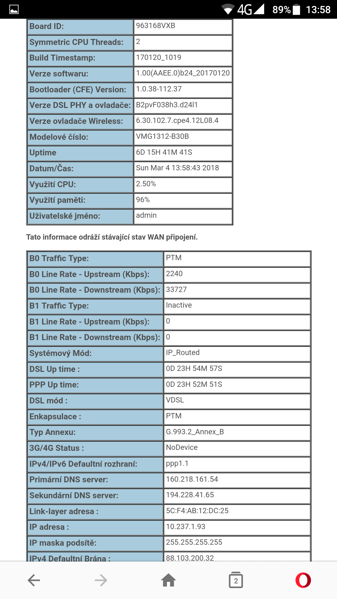

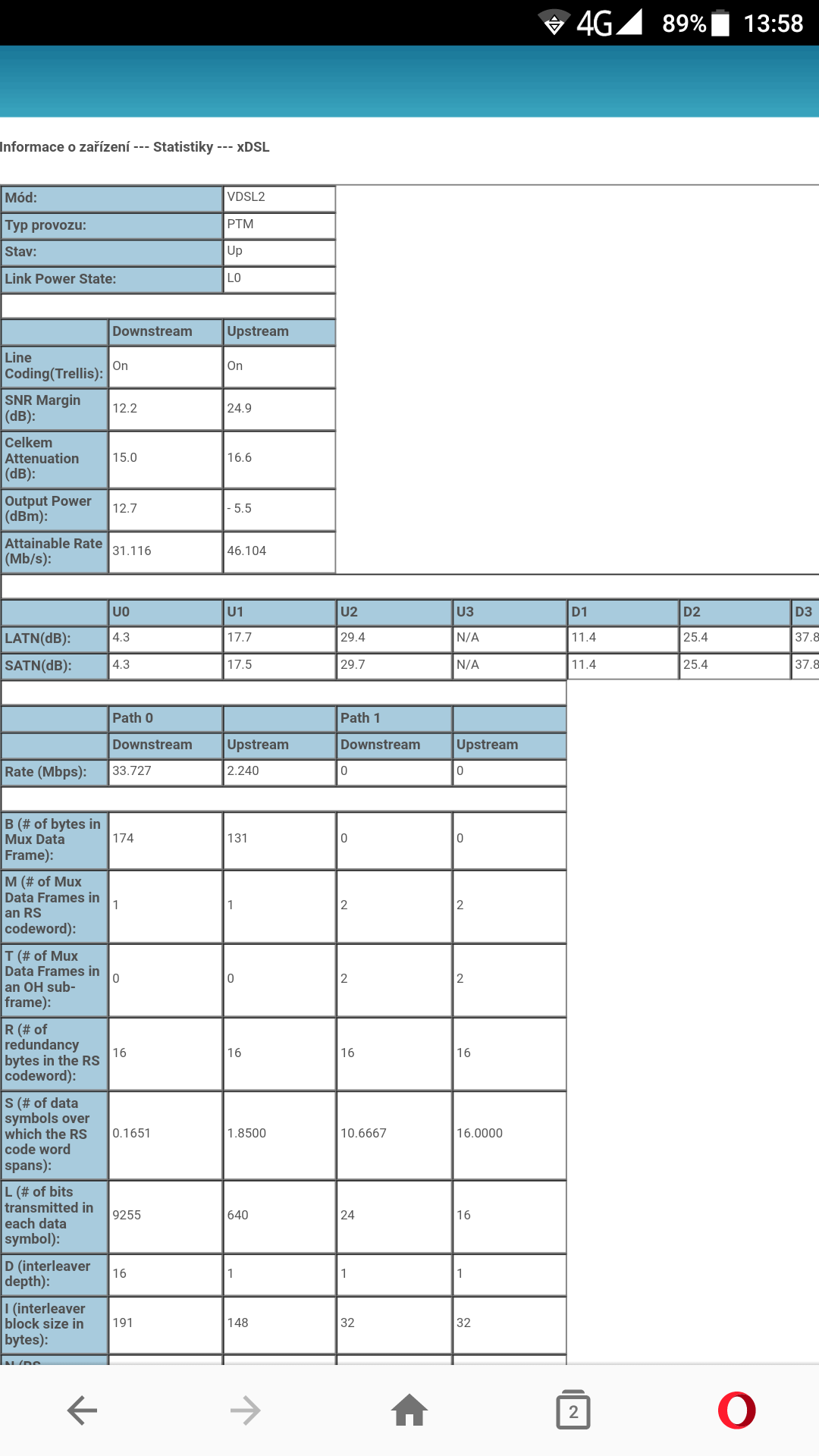

Zdravím, můj děda má VDSL od O2 a k tomu má od nich TV a modem. Každý večer/odpoledne internet vypadává. Prostě se (podle modemu) odpojí DSL a samo se po cca. minutě znovu připojí. Od kámoše jsem si půjčil nějaký VDSL TP-Link router a ten dělal to samé. Přikládám hodnoty signálu. O2 nic nevyřeší, prý je vše OK. Fakt nevím, co s tím. Jinak net jede stabilně těch 30/2 Mbps. Děkuji

Hlavny problem je, ze na downstreame mas slaby odstup signalu od sumu a oni ti vytocili download na teoreticke maximum.
Riesenie je znizit download na mensiu hodnotu, alebo upravit signal a sum.
