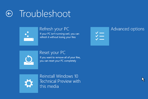

Kámoška na svém NB v nastavení- obnovení možnost
- A pres z original "RECOVERY" z odilu NTB ?
* slozka windows.old (vetsinou automaticky smazan za 30dni) s tim nema az tak moc spolecného, kolik ma Mb ? (tam sou, byly jen soubory pred migraci) :-)
[TiP] ~ Drz "SHIFT" + Klini na "RESTART" (hlavnim v menu), naledovne bude spustena nabidka MENU 'Trubleshot' s moznosti, RECOVERY etc, mrkni jestli tam nenajdes moznost na vraceni k predeslému BUILD (tusim ze v Advanced Option).
* Jestli ma v NTB ANTIVIRUS, tak ho vypni, nebo nejlépe pred zadanim moznosti "NAVRATU" radeji odinstaluj.
[windows-10-troubleshoot-options.png]
Jestli se složka automaticky smahne za 30 dní mi pomohlo, to jsem nevěděl. Nechci se vrátit k původní verzi a ani to už nejde. Spíš mě zajímalo že v možnostech obnovení jsou 3 odstavce, prostřední je ten "vrácení k předch. verzi" a nejen že ho nemám aktivní, ale úplně mi zmizel. Chtěl jsem vědět jestli to tak mají i ostatní
