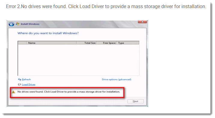

Tak.. Teraz som si všimol že pri tom výbere HDD kde mam instalovat win mi píše"No drives were found.…
patrik27 08.03.2018 14:41

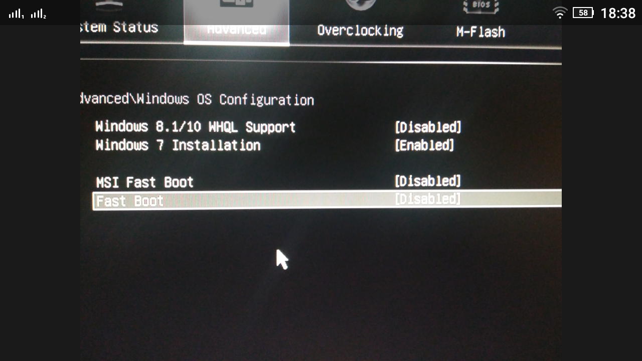

Takto mam nastavene v BIOSe to čo ste písali..
patrik27 08.03.2018 18:39
patrik27

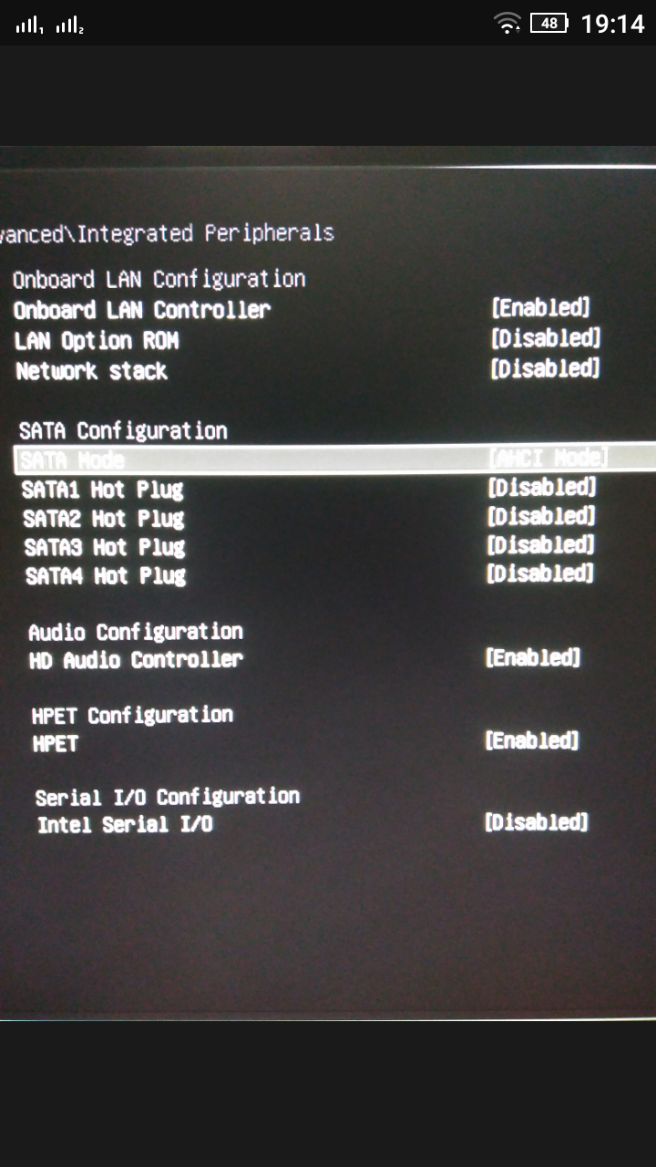

Ešte ak sa môžem opýtať. Tieto sata 1,2,3,4 majú byť v BIOSe na disable??
patrik27 08.03.2018 19:14

Na fotce BIOSu máš ale ostatní SATA disablovaný. Musíš je napřed enablovat.
Kyncl 08.03.2018 19:17
Kyncl
To je zakázaný hot plug.
karel 08.03.2018 19:20
Takže ich mám dať na enable??
patrik27 08.03.2018 19:20
patrik27

Teraz čo som čítal po internete tak chyba môže byť v samotnom windowse. A do BIOSu sa mi nejako nedarí dostať, vraj mám stisnúť DEL aby som sa dostal do BIOSu, ale nejako to nefunguje :/.. Počul som že ak nainštalujem win 7 32/bit, tak budem mať obmedzené množstvo RAM. Aké je to množstvo? 4gb?
Začni tím, že se dostaneš do BIOSU, jak ti psal Karel. Většinou je to klávesa DEL, F2... Najdeš to v manuálu k desce.
Mačkej tu klávesu ihned po restartu PC.
Desce jsou rozměry disku ukradené.
Press the Restart button on the computer case.
For windows® 8.1/ 10, skip this step. For Windows® 7, access the BIOS menu
Advanced > Windows OS Configuration > Windows 7 Installation and set the item
to enabled, save changes and restart.
Je to tak? Snad to instaluješ z DVD. V BIOSu by disk měl být vidět, snad ho máš správně zapojený.
