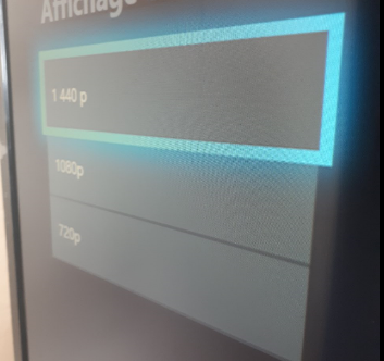

• 2K@1440p paradne sedne na "27" palcu, hodne lidi (nevlastniku) tvrdi, ze na "32" jdou videt pixeli, coz je neni zcela pravda, uz od samotné matrice u "32" na 30-40 pixel videt nejde, nebo ho clovek musi hledat (350cd/m2 by nebylo nemozné)..
* Navic XBOX@X o proti PS/PRO podporuje, bude porporovat v pristim UPdate i rozliseni [1440p], jako insider to mam uz vyzkousené, funguje a je to na "32" cisty, typl bych to na downscaling z 4K..
[XBOX X nastaveni rozliseni na 1440p]
[81747-xbox1440p-png]
